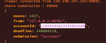

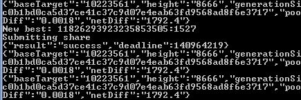

Увидел в логе пула как от меня приходят решения :super:
И, кстати, на собирающейся плоте (!) :applause:
Нашёл себя, где вы сказали :ok:
Спасибо, добрые люди )))
Такого быть не может- пока файл не готов, майнить вы не сможете.
На ум приходит что вы майните с кем то на двоих. Т.к ваш пароль и есть ID в хешированном виде, то вполне вероятно что вы используете чей-то аккаунт который майнит на этом пуле :D
Регистрация: 30.01.2008
В майнере была строчка: Share Submited Succesfully - синхронно проскочила строчка в логе пула (кстати у него стильный дизайн).
Не страдаю галлюцинациями.
Добавлено спустя 1 минуту 48 секунд:
Смотрим пруффпик

Добавлено спустя 5 минут 44 секунды:
emerald_vistas Там написано что шара пришла с адреса 127.0.0.1 это локальный адрес самого пула. Вы там не админ случаем?

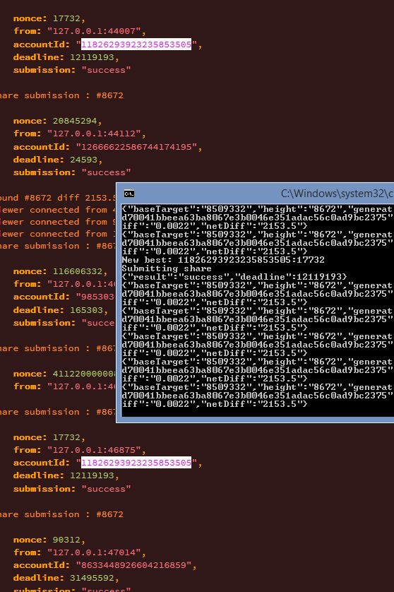

Случаем, увы, нет
Сразу после запуска майнера отправляет одну шару, а потом кукиш
И всегда говорит: failed to submit nonce
Давай так:
для частоты эксперимента оставляю на ночь. С утра смотрим и подтверждаем гипотезу.
Как у них хоть пэйаут работает?
Что значит ошибки:
Failed to get info from wallet
Failed to submit nonce
3.JPG [ 118 КБ | Просмотров: 1927 ]
Это нормально- майнер рвется по адресу 127.0.0.1 и не находит запущенного кошелька.
А вот ошибка отправки нонсеса-помоему причина в том что плот у вас не готов.
Добавлено спустя 3 минуты 7 секунд:
За ночь блок точно должен найтись- с него вы сколько нибудь получите.
