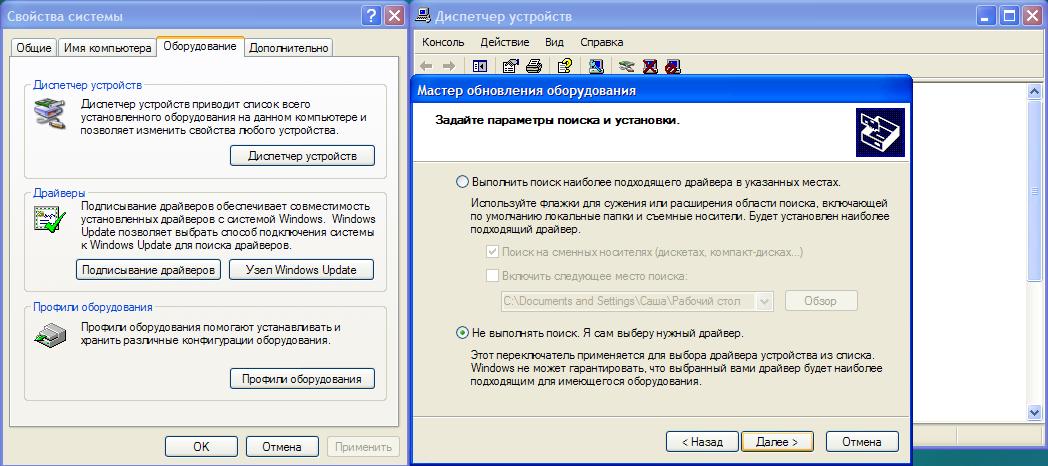

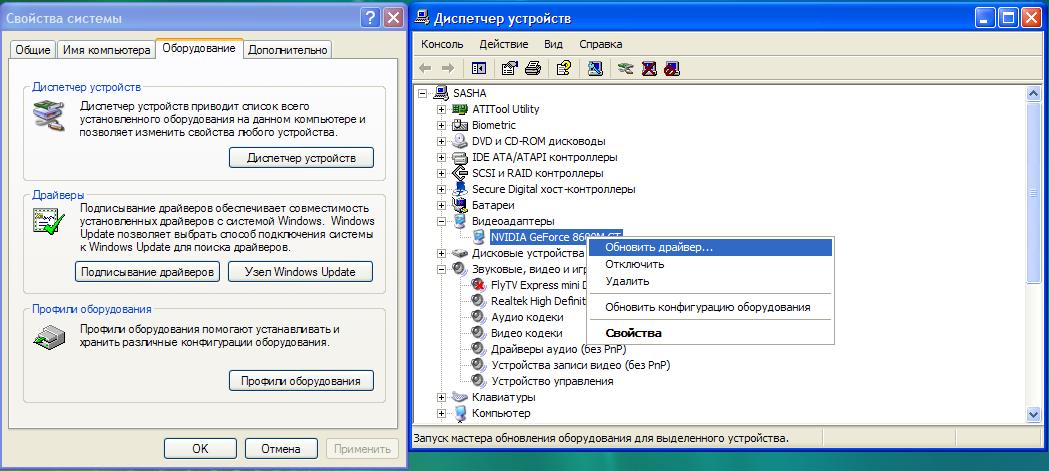

Можно дрова просто в ручную установить
нажимаем Win+Break(pause) и появится это окно
http://paul7.net/i/2008.05.24/0006991c/1.jpg
потом в этом окне во вкладке "Оборудывание" нажимаем на кнопку "Диспетчер устройств" и следуем дальше по картинке выбирая в контекстном меню вкладку "Обновить драйвер ..."
http://paul7.net/i/2008.05.24/0006991c/2.jpg
появится это окно:
http://paul7.net/i/2008.05.24/0006991c/3.jpg

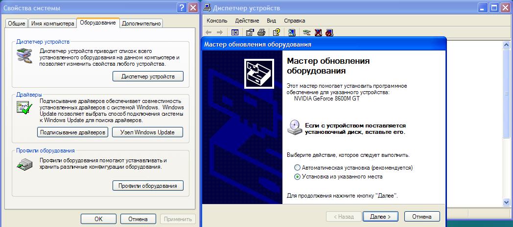

в нем выбрав нижний пункт и нажав далее увидим следующее, в нём опять выбираем нижний пункт

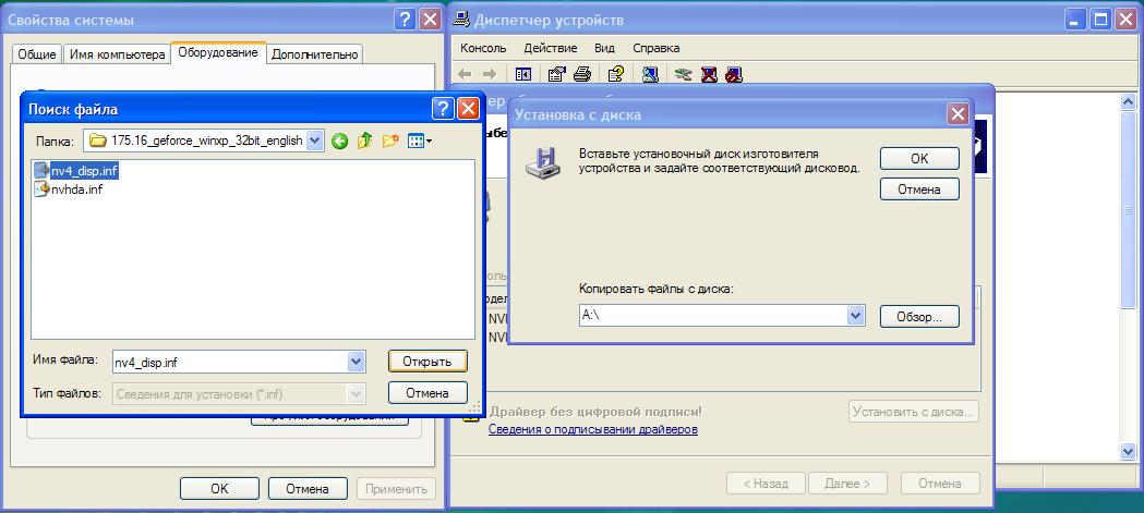

http://paul7.net/i/2008.05.24/0006991c/4.jpg

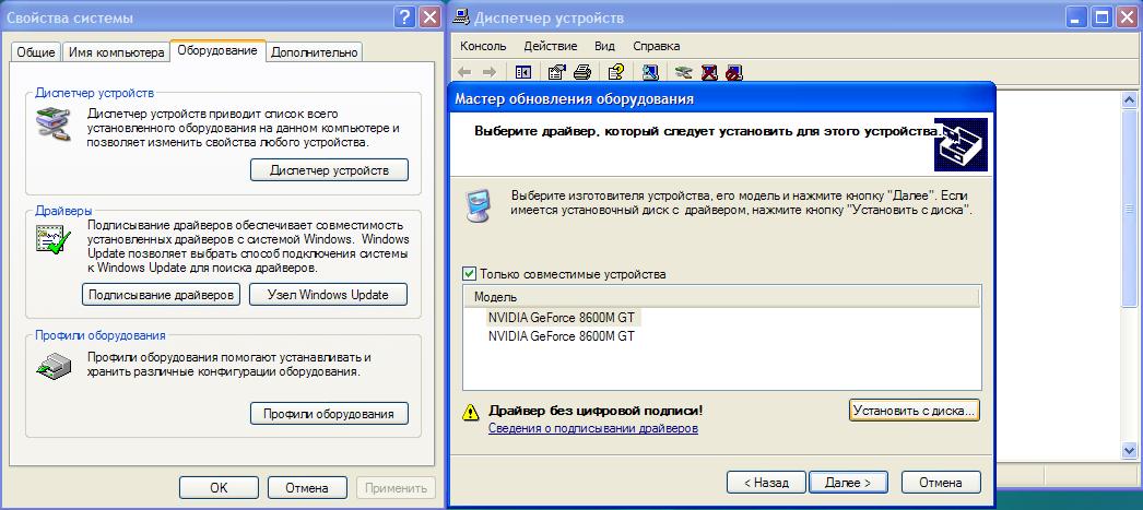

появиться окно со списком уже установленных или когда-либо устанавленных драйверов для данного устройства, нажимаем на кнопку "Установить с диска ..."
http://paul7.net/i/2008.05.24/0006991c/5.jpg

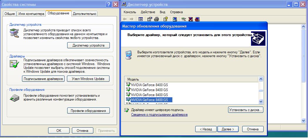

теперь нажимаем в новом окне на "Обзор .." и ищём папку с новыми дровами, выбираем фаил nv4_disp.inf (для Vista - nv_disp.inf) и нажимаем открыть
http://paul7.net/i/2008.05.24/0006991c/6.jpg
появиться большой список дров на видеокарты - выбираем любую понравившеюся, дрова будут от любой работать
http://paul7.net/i/2008.05.24/0006991c/7.jpg

Sotona_RUS писал(а):
Только вот интересно,почему там в списке целых 4 видяхи 8400GS?))))))))))))
ну по две ревизии на каждый из 2-х разных чипов 65 нм и 80 нм
