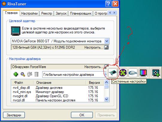

слышал и видел как у карт память гналась только на 5 МГц, но ядро обычно не ниже 30 MHz разгоняеться на всех картах.
То-то и удивляет, что совсем ни в какую. И повторю ещё раз небольшую странность, о которой уже упоминал: в AtiTrayTools карта определяется на вид нормально, частоты тоже. В этой программе есть опция, позволяющая в автоматическом режиме подбирать частоты разгона (т.е. она сама сначала для памяти поднимает на 5MHz, некоторое время "тестирует на артефакты", потом поднимает ещё и т.д.). Так вот в моём случае она почему-то после первого же тестирования на дефолтной частоте начинает опускать (sic!) частоту памяти (при этом в конце каждого мини-тестирования изображение на мониторе дрожит), т.е. считает, что она работает нестабильно. Этого я понять не могу.

по моему это обычно не являеться проблемой - он всёравно карту разгоняет
Дело в том, что под "треугольничком" в меню только два квадрата, ни один из которых к разгону не относится (цветовая схема и частота обновления экрана). Виста. Права администратора есть. User Access Control отключен.
http://paul7.net/i/2008.05.27/00056862/1.jpg
треугольничик около названия дров - да?
Да, он самый, вот там из четырёх квадратов до разделителя у тебя, у меня - только 2.
it's not good. а около верхнего треугольничка сколько кнопок? это который рядом с названием видеокарты.
Прошу прощения за невнимательность. Два квадрата как раз у верхнего треугольника (который у названия видеокарты). Тот, который у Вас рядом с названием драйверов (внизу), у меня не активен. Как я уже говорил, программа ругается на то, что нет совместимых драйверов (за точность цитаты не ручаюсь).
