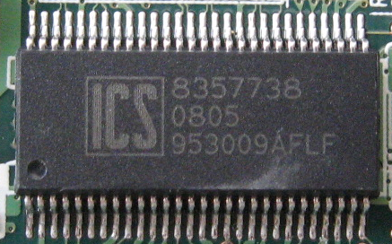

Теперь можно попробовать разогнать. Подскажите кто из них Clock генератор
1.http://rapidshare.com/files/125558069/IMG_0187.JPG.html фото мат.платы RoverBook Voyager V751L
2.http://rapidshare.com/files/125558070/IMG_0189.JPG.html

bri555 писал(а):
Немного модернизировал систему охлаждения. При разборке ноута оказалось, что между CPU и радиатором (на фото слево -http://rapidshare.com/files/125558065/IMG_0183.JPG.html http://rapidshare.com/files/125558067/IMG_0184.JPG.html ) находится около 1 мм серой термопасты. Кроме того, радиатор для охлаждения север. моста и GCPU чипа не касается - на просвет виден зазар. Этот радиатор имеет выступы под север. мост, GCPU и видеопамять, и при установке до GCPU не доходит. Путем вставки небольшой медной пластины 1мм толщиной и тонкого слоя КПТ-8 обеспечил плотный контакт радиатора со всеми поверхностями.
В итоге темп. в простое: CPU - 51 C, video - 45, против
вы рассказываете прям что-то ужасное, но я вам верю.
и пожалуйста не ложите файлы на Rapid Share - их трудновато оттуда смотреть, лучше используйте яндекс диск, или публикуйте их как фотки например - http://Paul7.net
Добавлено спустя 11 минут, 21 секунду
http://paul7.net/i/2008.06.28/000429c5/1.png - 280 Кбайт
http://paul7.net/i/2008.06.28/000429c5/2.png - 243 Кбайт
вот можно бы было так, выбрать из них трудновато но я думаю 1-я, ищите обе во всех прогах для разгона

Вообщем долго ждать я немог, поэтому сделал элементарный BSEL mod. Результат закинул в базу статистики. Условия нормальные, перегревом пока не веет, память сразу установилась на 667 с cl5, процессор с 1.86 на 2.33. Производительность в среднем выросла на 25%. В дальнейшем я его впокое неоставлю, поэкспериментирую на 800, если заведется)). Нужен хороший термоинтерфейс.
