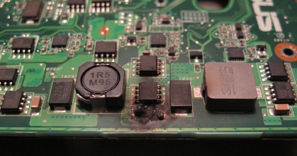

Привет всем. На днях знакомая принесла свой ноутбук ASUS K50IN. Перестал включаться, на кнопку никак не реагирует.
Разобрал ноут и увидел такую картину
http://i1085.photobucket.com/albums/j42 ... /asus1.jpg
В нете нашел картинку матплаты от такого же ноутбука
http://i1085.photobucket.com/albums/j42 ... oard_5.jpg
Подскажите есть ли какие-то последствия этой аварии, кроме сгоревшего элемента?
Или можно отремонтировать только заменой это конденсатора (если не ошибаюсь)?
И подскажите все характеристики этого элемента.
Есть в продаже мат плата от k40IN, но она стоит 215 долларов, что сводит ремонт на нет.

Снять сгоревший конденсатор. Проверить, не прогорел ли текстолит под ним. Проверить, нет ли к.з. Если никакого криминала нет, то установить новый конденсатор и вперёд. Параметры конденсатора - побарабану, взять его можно с другой платы. Главное - на такое же напряжение, т.е. конденсатор из цепей первичного питания. Если нет другой платы, то ставь 10мкФ x 25В и более.

vovan76
Спасибо за помощь. Буду искать такой же конденсатор и ремонтировать.
Добавлено спустя 38 минут 58 секунд:
vovan76
Текстолит прогорел почти насквозь :( Придется менять мат плату, если дадут добро.

Porsche997
Epic fail. Можно попробовать высверлить горелый участок. Если в этом районе нет сигнальных дорожек, то вдруг повезёт. Успех маловероятен, но всё равно терять уже особо нечего.
