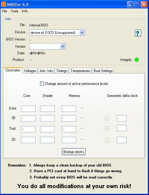

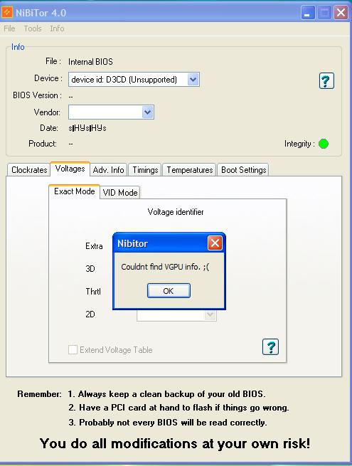

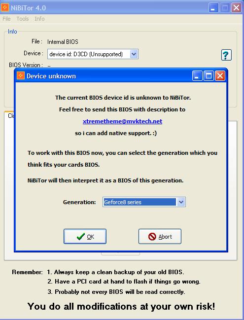

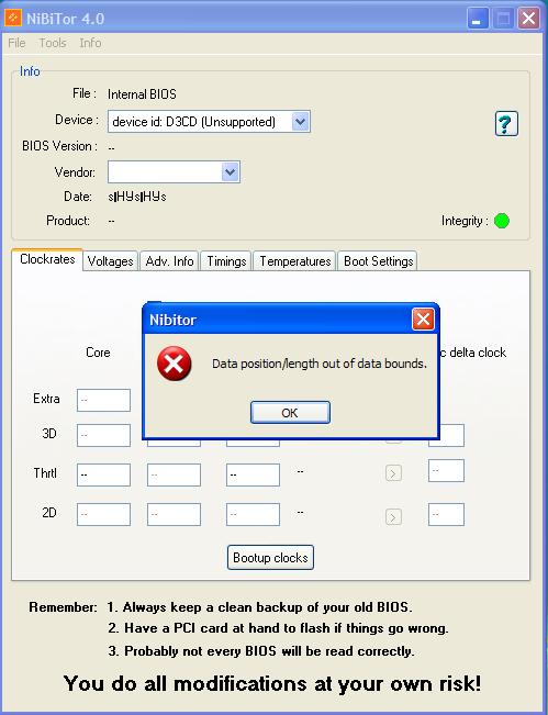

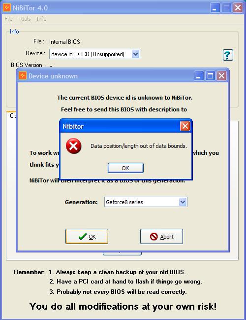

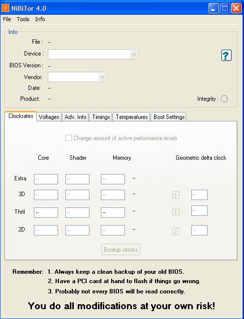

да уж, на словах то всё легко, я и сам видео перепрошивал не раз - а если в нибиторе так?:
http://paul7.net/i/2008.05.11/0006423a/1.jpg
http://paul7.net/i/2008.05.11/0006423a/2.jpg
http://paul7.net/i/2008.05.11/0006423a/3.jpg
http://paul7.net/i/2008.05.11/0006423a/4.jpg
http://paul7.net/i/2008.05.11/0006423a/5.jpg
http://paul7.net/i/2008.05.11/0006423a/6.jpg
http://paul7.net/i/2008.05.11/0006423a/7.jpg
http://paul7.net/i/2008.05.11/0006423a/8.jpg
как там что-либо поменять? - если в каждой вкладке он выдаёт ошибку.
ЗЫ. кто может поделиться биосом от 8600m gt - или у всех такая ошибка вылазит?
Регистрация: 06.05.2006
Фото: 224
Написано что он не понимает что это за видяха, отправь как там написано обрас бивиса на емэйл и ее добавят в список поддерживаемых, по другому никак походу
Регистрация: 10.04.2007
Откуда: МФТИ

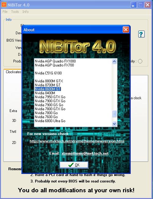

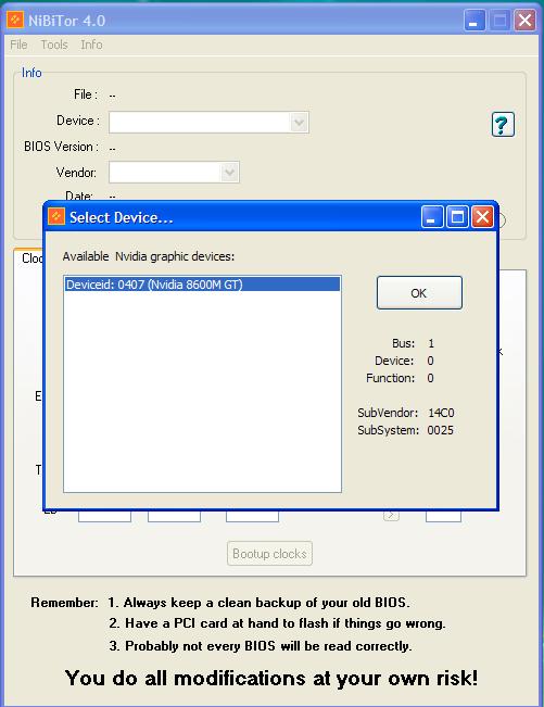

странно но она есть в списке поддерживаемых:
http://paul7.net/i/2008.05.11/00081747/1.jpg
но биос я им всеравно попробую отправить
