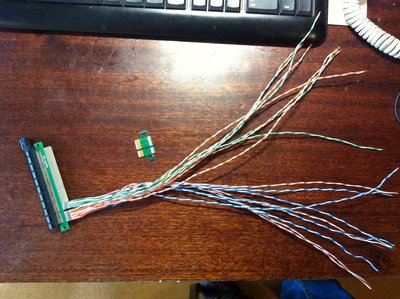

Я вообще отпаял от райзера стандартный шлейф и припаял провода от витой пары в 30 см длинной, соединил соответствующие контакты на райзере перемычкой и вынес карту сбоку от системника как на аватарке. Все работает, карта не нагревается.

Сам так пробывал, одножильная витая пара плохо гнется и может отломиться у основания, так что будьте внимательны.

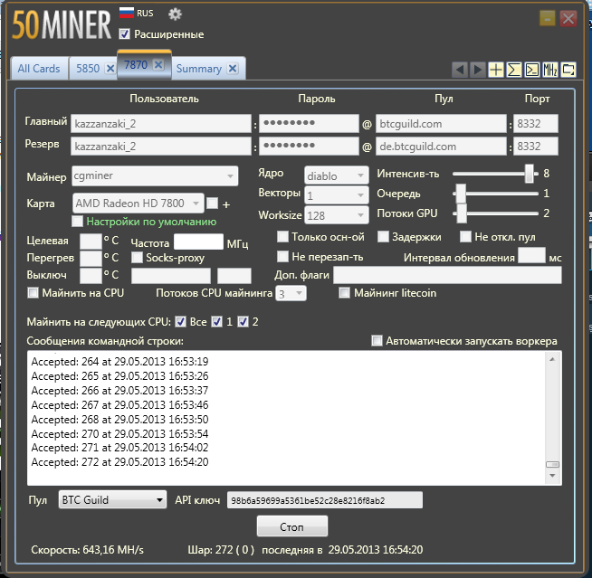

Это что глюк 7870
Desktop_2013_05_29_16_54_21_870.png [ 72.47 КБ | Просмотров: 1358 ]
