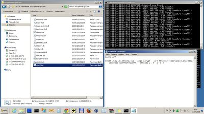

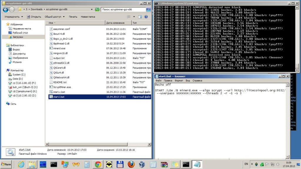

помогите чайнику, хочу майнить лайты на процах, но что то ничего не получается, кто возьмется выручить и объяснить все?
Регистрация: 13.05.2011
litecoin.jpg [ 139.72 КБ | Просмотров: 2242 ]
