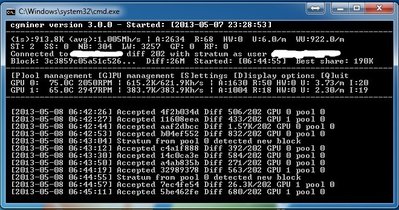

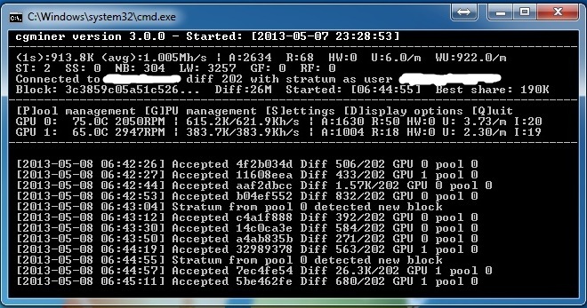

Добавил свою 7950 в таблицу майнинга с результатом 684КХ/с. Стоковый кулер модифицирован ) Кожух снят, к плате прикручен вентилятор 90х90. Он дует на заднюю часть платы, обдувает VRM. До этого вырубалась от сильной нагрузки даже на номинале. VRM грелись до 114С. Сейчас что-то около 85-87 в тяжелых режимах. Однако испарительную камеру заменить пока не на что... в таком режиме не майню )))

Твой результат фейк. Не будет 7950 при 840/1250 столько выдавать.
Мне похожий результат удавался при диком разгоне в 1220/1780 в котором карта долго работать не могла.

Ты не туда смотришь. Специально мониторинг подключил. При использовании ЦГмайнера для выставления частот ползунки афтербернера остаются на месте, а частоты применяются. 1138/1500, см внимательнее. Боюсь, твой конфиг файл (bin, как я понимаю), которым ты не захотел делиться,когда я тебе написал ЛС и другие писали тут, и результат неоптимальны.

xMindx будет интересно увидеть скрин после десяти часов работы...

xMindx
Я не делюсь, т.к. авторское право на файл не мое и выложить без разрешения того, кто мне его дал я не могу.
Карта референс? А то частота памяти для рефа низковата.
Добавлено спустя 2 минуты 39 секунд:
В моем случае все оптимально я на настройках Cgminera собаку съел, хотя возможно поспособствовали твоему результату драйвера 13.5, но я их не могу использовать, иначе 5 карт с ними работать не будут.

Ставим Cgminer 3.1 версии, из настроек в батнике пишем только адрес пула и -I 20, БОЛЬШЕ НИЧЕГО НЕ НУЖНО, гоним карту HD7950 вхлам, результат:
На драйверах 13.1 и выше результаты будут чуть лучше. На постоянку такое лучше не использовать, карта адово греется с 20 интенсивностью, даже при даунлоке.

Zordon у тебя ж одни HW идут вместо акцептов, в отличии от xMindx . Видимо не все лозейки ЦГмайнера ты знаешь )))) У меня 7950 на 1060/1575 без поднятия напруги давала 530 kh/s на i-13, после особых настроек с i-20 имею на тех-же частотах 620 kh/s. При таком разгоне как у тебя 1150/1700, моя карта будет давать 700 kh/s, и будут капать акцепты без единого HW, но я так не гоню, уж больно греется она, мне и 620-630 kh/s хватает.
