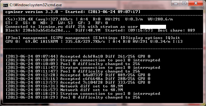

Запускаю cgminer с параметрами cgminer.exe --scrypt -I 13 -o stratum+tcp://ltcmine.ru:3333 -u ****** -p ****** --gpu-engine 1050 --gpu-memclock 1280 , скорость порядка 320 кхеш\сек. Как\чем оптимально подобрать частоты чипа и памяти? Можно ли при запущенном cgminer оперировать частотами с помощью MSI afterburner?
И все ли нормально в логе cgminer?
cg.png [ 22.33 КБ | Просмотров: 2373 ]
Регистрация: 28.06.2008
Откуда: Димитровград
Фото: 7
hall2 куда так память занизил? почему интенсивность 12? это не биток, здесь память ещё как влияет...
KOXAH и че за карта? сечас не сезон для экстрасэксов, все в тёплые края улетели :-) если 7850 - память подними и интенсивность тоже.
Сейчас из за жары настройки у меня снижены, и 7850 выдают по 350кх (gpu1010/mem1400, I-18) но вообще должны давать ~375 кх (1050/1450 I-20)
