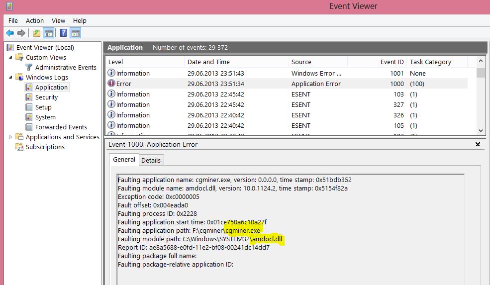

Прямо как у меня. Надо посмотреть в Event Log что именно вызывает ошибку.
event_log.JPG [ 99.9 КБ | Просмотров: 1892 ]

2013-07-01 20:02:13: Listener for "stratum": 2013-07-01 20:02:13,046 INFO proxy client_service.handle_event # New job 683 for prevhash 6d3373d8, clean_jobs=True
2013-07-01 20:03:13: Listener for "stratum": 2013-07-01 20:03:13,032 INFO proxy client_service.handle_event # New job 684 for prevhash 6d3373d8, clean_jobs=False
2013-07-01 20:04:12: Listener for "stratum": 2013-07-01 20:04:12,993 INFO proxy client_service.handle_event # New job 685 for prevhash 6d3373d8, clean_jobs=False
2013-07-01 20:05:13: Listener for "stratum": 2013-07-01 20:05:13,033 INFO proxy client_service.handle_event # New job 686 for prevhash 6d3373d8, clean_jobs=False
2013-07-01 20:06:13: Listener for "stratum": 2013-07-01 20:06:13,079 INFO proxy client_service.handle_event # New job 687 for prevhash 6d3373d8, clean_jobs=False

а в рипере откуда запись взялась про стратум ?
сейчас сам присоединюсь к этому пулу попробую
