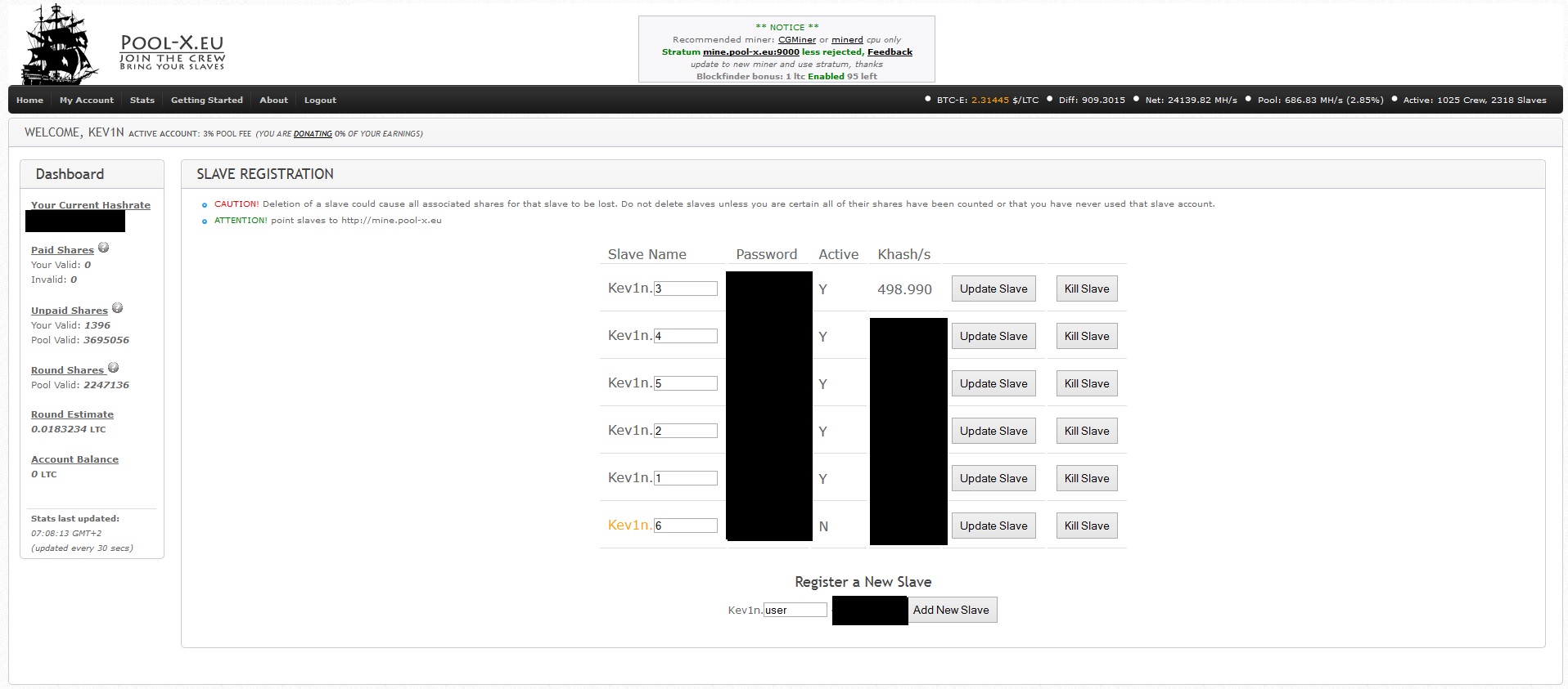

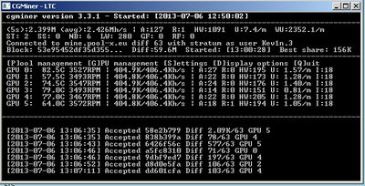

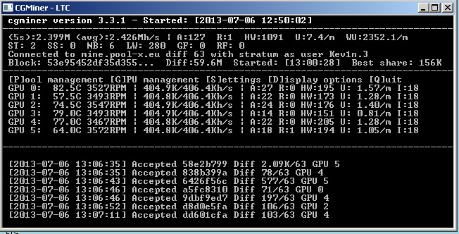

Господа, выручите советом, сегодня перешел на пул pool-x.eu, но статистика по скорости занижает мою в 6 раз. Ниже на первом скриншоте общая скорость в cgminer 2426 Kh\s, однако, на сайте (второй скрин) она равна 498 Kh\s и так на всех воркерах. В чём дело?
cgminer запускаю со следующими параметрами:
cgminer.exe --scrypt -g 1 --intensity 18 -o http://mine.pool-x.eu:9000 -u -p --gpu-engine 930 --gpu-memclock 1000 --gpu-fan 100
1.jpg [ 135.23 КБ | Просмотров: 1145 ]
2.jpg [ 217.99 КБ | Просмотров: 1145 ]
Такое ощущение, что в статистике учитывается скорость лишь с одной видеокарты

Schwarz Kaiser писал(а):
Обменять через BTC-E на биткойны, а там уже или через метабанк или через вебмани. Вроде так
тогда получается все равно какой курс лайткоина, все равно жесткая привязка к биткоину. и лишние проценты тратися на переводы туда-сюда. и мин. выплата у них 0.1 втс.
получается отдельно лайткоин не продашь без перевода в биткоин?
Самое понтовое в эпоху понтовых ботинок - Это ходить босиком (с)Умка
Регистрация: 25.01.2003
Откуда: UA
А ты на свой же скрин смотреть то пробовал? Там 90% HW errors, странно что вообще хоть что-то пул принимает.
Регистрация: 06.03.2004
Откуда: Красноярск
Да заметил уже, только вот почему такой процент hw? Прежде с этими же параметрами всё идеально работало. Даже на номинальных частотах сыпятся аппаратные ошибки, но из-за чего?
Откуда: UA
Кривые настройки, высокая интенсивность и дефолтный(низкий) thread concurrency.
Откуда: Красноярск
Самое забавное, у меня с этими настройками полгода назад всё идеально работало. Подозреваю, что дело в версии драйвера - 11.11.
По поводу thread concurrency, какое оптимальное значение под radeon 6930?
Добавлено спустя 38 минут 30 секунд:
KaYot
Разобрался, спасибо за наводку. Поставил --thread-concurrency 5120 hw-пропали
