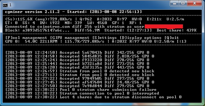

cgminer.exe --scrypt -o stratum+tcp://coinotron.com:3334 --user ххх --pass ххх --shaders 2048 --worksize 256 --intensity 13 --gpu-threads 2 --lookup-gap 2 --thread-concurrency 8192 --gpu-powertune 20 --gpu-fan 80 --gpu-engine 1100 --gpu-memclock 1500
--intensity 13 С этими параметрами отказывался что-либо искать. Только -i 12. Скорость при этом с 7970 ~580ККх с7950 ~350Кх Общая ~2100-2200 t= до 75С

--intensity 13 С этими параметрами отказывался что-либо искать. Только -i 12. Скорость при этом с 7970 ~720ККх с7950 ~560Кх Общая ~2800-3000 t= до 82С
эксперемент
#77 Правда 7950 вырубилась после 10 сек работы :D Инетересно, можно 7970 настабилить на такое :?:

Про пулы ерунда. У тебя интернет такой значит, раз такая разница, у меня погрешность между разными пулами 1-3kh, не более. Тем более, что ты привел разные настройки между пулами, т.к. в первом случае частоты карт одни, а во втором другие, не вводи людей в заблуждение.
Добавлено спустя 2 минуты 8 секунд:
Бред. Столбик слева это мгновенная скрость, справа средняя и показывает всего 582kh, так что не обольщайся этими циферками.
