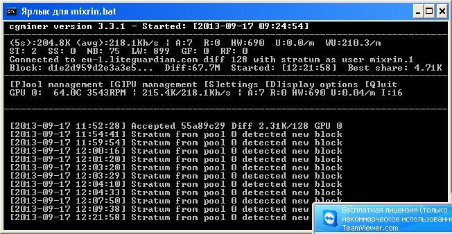

Прошу совета. Пытаюсь перейти на лайты, но столкнулся с такой проблемкой на паре машин: cgminer работает, пишет порядка 400 килохэш (карточка HD6950), но акцептов примерно 1 на 3-4 блока, соответственно и пул пишет скорость около 40 кхэш. Соседняя машина с более слабой картой (6770) работает нормально, 200 кхэш - что в cgminer, что на пуле и акцептов по несколько в минуту. Еще одна такая же 6770 - проблема как с 6950: cgminer пишет 200, а акцептов 1 на десяток блоков и пул пишет нулевую скорость... Пробовал на двух пулах - одна и та же картина... посоветуйте, в чем проблема?

батник и скриншот cgminer в студию! что за пул?

Батник простой: cgminer.exe --scrypt -o stratum+tcp://eu-1.liteguardian.com:3333 -u mixrin.1 -p x -I 16
пулы: что liteguardian, что wemineltc - одинаково...

mixrin ну вы сами-то в свой скрин посмотрите, никакие параметры в глаза не бросаются? HW-error прут. Куда такую интенсивность поставили в 16? Ставьте 13.

=KoT=, Спасибо, теперь хоть буду знать, что такое HW... Ну правда, не знал...

mixrin попробуй для 6970 так: cgminer.exe --scrypt -o stratum+tcp://eu-1.liteguardian.com:3333 --thread-concurrency 7680 -u mixrin.1 -p x -I 19
