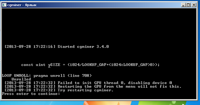

у кого какие настройки-частоты для 5870?
никак не могу запустить, с рекомендаваными параметрами вылазит ошибка :-(
значения в реестр прописывал, не помогли. памяти системной 3 гига
5-ть штук 5870 в системе, даже если содной запускаю такая ошибка
Снимок.PNG [ 65.72 КБ | Просмотров: 2758 ]

Регистрация: 28.04.2013

Добавлено спустя 6 часов 15 минут 56 секунд:
pushyk писал(а):
...никак не могу запустить, с рекомендаваными параметрами вылазит ошибка
... даже если с одной запускаю такая ошибка
Собственно сейчас сам столкнулся с аналогичным, запуская в cg-майнере 5 x 7950.
(До этого все работало на ГУИ-скрипт, там для каждой карты запускается отдельная копия сg-майнера)
Решение.
В начало батника добавить строки:
setx GPU_MAX_ALLOC_PERCENT 100
setx GPU_USE_SYNC_OBJECTS 1
Батник для 5х7950 на coinotron.com (порт 3334 - LTC, порт 3337 - FTC)
Код:
cgminer --scrypt -u Uliss.L-Gm-3 -p 12345 -o stratum+tcp://coinotron.com:3334 --gpu-platform 0 -d 0 -d 1 -d 2 -d 3 -d 4 -w 256,256,256,256,256 -v 1,1,1,1,1 -I 19,20,20,20,20 -g 1 -l 1  --thread-concurrency 16384,16384,16384,16384,16384
Для 5870 изменить --thread-concurrency 5824

Регистрация: 18.10.2008
Откуда: Украина
phants писал(а):
Код:
cgminer --scrypt -o ltc.give-me-coins.com:3333 -O phants.2:x -I 16 --auto-fan --temp-target 60 -g 1 --thread-concurrency 5952,2880,2880 --gpu-engine 850,870,870 --gpu-memclock 1010,1100,1100
В системе HD5870,HD6770,HD6770.
Windows 7 32-разрядная, драйвер 12.8, 2ГБ ОЗУ.
В систему прописаны переменные GPU_MAX_ALLOC_PERCENT и GPU_USE_SYNC_OBJECTS.
Напишите, какую команду даёте на запуск.
Спасибо всем, особенно phants - Ваши дрова-настройки идеально подошли, кстати поставил агресию 18 и дают все по 400кх :super:
на некоторых фермах выскакивала ошибка error -5 , оказалось памяти надо минимум 2гб, доставил и всё ок
