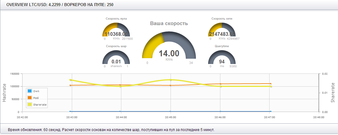

А у кого сколько получалось выжать из 7870? А есть ли калькулятор по доходности?! :-) Думаю еще одну 7950 прикупить.
AMD 9800X3D /32 GB/RTX 4070TI/LIAN LI O11 Dynamic EVO XL
Регистрация: 13.07.2010
Seregkai С asus удалось выжать 400 кх./с
INTEL i5-4670/10X PERFORMA/16GB/1660S/600W
Регистрация: 31.08.2010
:roll: а почему у меня так мало блин :cry:
Безымянный.png [ 39.54 КБ | Просмотров: 1220 ]
Seregkai скачай guiminer - scrypt настройки частот карты подберешь опытным путем
