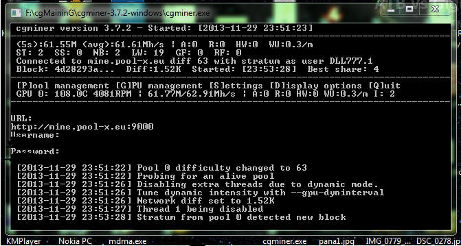

Привет всем, кое как завёл, только в командной строке всё пришлось писать, батник и кфг не хотят робить... только теперь вентилятор крутит как бешанной ) как спать ночью ? ) могет как то уменьшить ? а то до 112% темпа доходит, страшно какбэ.
И ещё вопрос, у мну вообще по скрину норм или ниачом для фарма ? ) скорость хеша и т.п.
Используемый скрипт ниже.

Litecoin1.PNG [ 120.53 КБ | Просмотров: 1109 ]
W-7 64x/ мать GA-870A-UD3 / проц Phenom2 X2 550. 3.1Ghz / память 8Gb / видяя MSI Radeon HD 4890 Cyclone OC 1GB
Это что это ты такое завёл???!!! Андройдный коллайдер?
Регистрация: 28.04.2013
То есть, написать в командной строке параметры запуска получилось, а в текстовом файле - нет?
Сделай: Панель управления - Параметры папок, вкладка Вид - снять галку на: "Скрывать расширения для зарегистрированных типов файлов"
Сделал?
Что, теперь твой батник выглядит как "Start.bat.txt", а конфиг как "имя.kfg.txt" ?
Удали расширение ".txt" и они начнут работать-запускать-конфигурировать

Регистрация: 29.11.2013
Сделал?
Это стоит давно и сразу) что-то другое. и знакомый мне написал , на счёт скрина, асептед у меня ноль, значит работы получается ноль! Оо как так....
