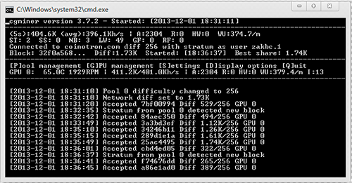

Карта одна:
HIS Radeon HD 7970
Максимальные установки шины - PCI Express 2.0 x16
Версия BIOS - 015.021.000.002
Номер компонента BIOS - 113-SV2G02-105
Драйвер:
Версия упаковки драйвера - 13.152.1.8-131008a-163824C-ATI
AMD SDK: 2.9
cgminer 3.7.2
К карте подключен монитор, 12 гиг ОЗУ.
Максимум, что удалось достичь, это 400 средний, бываю скачки до 523.
Хотя реально видеокарта тянет больше, пробовал с параметрами выше, которые написаны в данной ветке, показатели были 660-704, но карта не обсчитывала, пробовал также
Пробовал на bitminter, их утилитой, скорость также была до 700, причем обсчитывал.
Мой батник:
setx GPU_MAX_ALLOC_PERCENT 100
setx GPU_USE_SYNC_OBJECTS 1
cgminer.exe -o stratum+tcp://coinotron.com:3334 -u ххх -p ххх --scrypt --failover-only -w 256 -v 1 --thread-concurrency 8192 --gpu-engine 1050 --gpu-memclock 1500 --temp-cutoff 77 --lookup-gap 2 -d 0 -g 2 --intensity 13 --disable-rejecting
Какие параметры стоит изменить?
Заранее спасибо за помощь.

Ar_Arov писал(а):
никто не хочет делиться настройками для 7850
карты 7850 и 7870 самые геморные для лайта. тут всё индивидуально и зависит от производителя карты.
Добавлено спустя 51 секунду:
добавте провер лимит 20 в конфиг.
--thread-concurrency увеличте, например 21000, 22400, 24000
интенсивнось ставте 19 во время тестов
-g 1 ещё пробуйте
