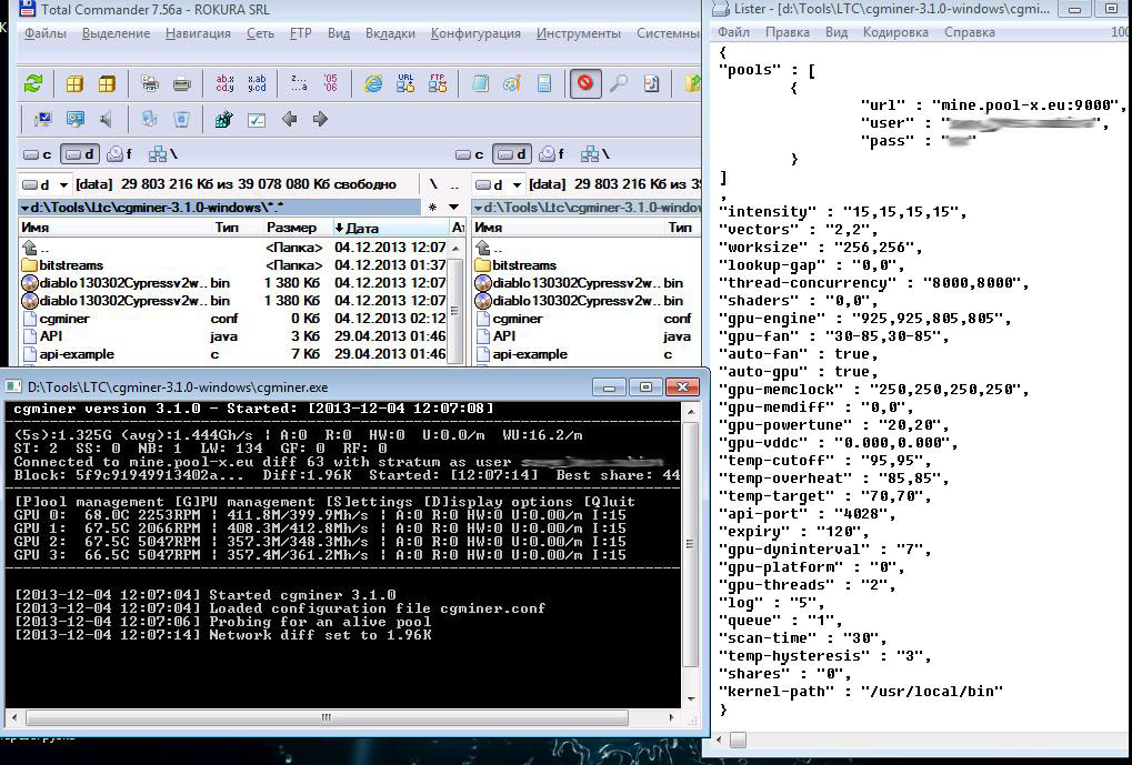

Регистрация: 04.12.2013
не стартуют вычисления.
cgminer 3.1.0, карты 2*5870 и 1*5970, 4 Гб озу
в конфиге по аналогии с бтс расписаны (точнее скопировал из рабочего конфига и немного изменил) параметры для майнера
но ничего не происходит, в лучшем случае идут отклоненные подсчеты R/
что не так то?
П.С. Через gui интерфейс расчет идет на тот пул, но видимо для одной карты, т.к. 85 кх\с всего то показывало. А как все три задействовать там не вникну никак, поэтому вернулся к консольному cgminer 3.1.0

Регистрация: 18.02.2011
serg_bess
Судя по тому, что скорость в тысячу раз больше чем должна, вы не включили --scrypt
можно подробнее? ибо нуб я в этом деле
какая скорость больше и в чем и как прописать скрипт? в бат или конфиг файле?

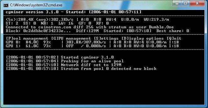

Регистрация: 15.06.2010
Откуда: Ульяновск
Подскажите, почему может быть так много HW на 6870?
Какие на нее оптимальные настройки?
6870.jpg [ 88.1 КБ | Просмотров: 1901 ]
Уже HW:16, а А до сих пор ноль!
