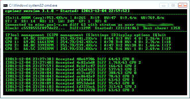

вот хорошее описание параметров (взято с https://litepool.ru/gettingstarted#cgconf):
CGminer детальные настройки
Scrypt майнинг, или же Litecoin/Novacoin майнинг для видеокарт немного отличается
от майнинга блоков sha256, используемых для майнинга Bitcoin и других подобных
криптовалют. Данный алгоритм первоначально разрабатывался для возможности эффективного
майнинга с использованием ЦП, а не видеокарт. Благодаря инновационным наработкам
Artforz и mtrlt оказалось, что это не совсем так. Однако, расчёт scrypt более сложный,
чем sha256 у Bitcoin и для него критичны несколько иные аппаратные условия,
выполнение которых позволяет добиться хороших результатов. Стоит отметить, что данный вид
майнинга сильно зависит от видеопамяти, от её частоты, необходимо убедится, что на
используемой видеокарте частота достаточно высокая, она должна быть в любом случае выше,
чем частота GPU. Если частота памяти близка к частоте GPU или даже ниже, то пользы будет
мало для scrypt майнинга, или они будет даже невозможен
Существует 5 важных параметров для тонкой настройки scrypt майнинга, все они являются
дополнительными ключами запуска CGMiner. После того, как вы просто добавите --scrypt ключ
для запуска scrypt майнинга, то CGMiner скорее всего будет В НЕКОТОРЫХ СЛУЧАЯХ "падать".
Это происходит из-за указанных ключей, которые скорее всего в данном случае не подходят, в
то время как они успешно работают для майнига sha256
Стоит отметить, что если CGMiner "падает" при запуске или появляются HW ошибки,

почитав все это, я теперь уже не нуб и смог не напрягая видяхи таким батником
setx GPU_MAX_ALLOC_PERCENT 100
setx GPU_USE_SYNC_OBJECTS 1
color 02
cgminer --scrypt --worksize 256,256,128,128 --shaders 1600,1600,1600 --lookup-gap 0,0,0,0 -g 1 --intensity 18,18,17,17 -o http://mine.pool-x.eu:9000 -u логин -p пароль --gpu-memclock 700,700,700,700 --gpu-engine 900,900,800,800 --temp-target 70 --gpu-fan 75 --temp-overheat 85 --gpu-vddc 0.000,0.000 --gpu-memdiff 0,0 --temp-cutoff 95,95 --auto-fan
добиться стабильной нешумной работы (допускаю что то лишнее в параметрах, но работает норм),
впрочем 1000 Кх\с это маловато, буду пробовать 1600, исходя из табличных данных по видяхам
8c10dbd5a4ba6eef4f1b36267f6ff0b0.jpg [ 148.12 КБ | Просмотров: 7000 ]

А-265 R-19 HW-47 итого из 265 решений 65 в топку ну норм че настроил))))) :bandhead: :lol:
Математик, блин...
Так-то, там еще сложность шар = 96!
А = (265 х 96) = 25440, R-19, HW-47
Вполне приемлемо.

ребята, а есть описание параметров, которые cgmainer выводит: А, R, HW и др.
или какие из них нужно знать чтобы оценить работу программы
Регистрация: 16.10.2008
Вопрос - лежат без дела 5870 и 5970 + еще 2 килловатника, будит ли с этого хоть какая-то копейка, если собрать ферму?
И вообще сейчас имеет смысл строить ферму с двумя 7990 или проще на эти деньги закупить litecoin и спокойно ждать повышения курса или понижения))
Спасибо!
unit №132638
ARMICRON IN OUTLAW POWER
верь в себя любой ценой...
Регистрация: 23.08.2012
BlakeTYN писал(а):
Кто воевал с 7870 картами помогите плз
карта xfx 7870 core edition, частоты 950 \ 1250, выдает 402кх
нормально, не парься, я еле выжал на асусе 430к/х при 1000/1350
а так да, карты гиморные
Достаточно одной таблетки :)
Регистрация: 28.04.2013
5870-440кх, 5970-760кх
1200кх = В день: 0.614 LTC = 800р.
(по текущему курсу и сложности)
Добавлено спустя 12 минут 20 секунд:
А - принятые шары,
R - непринятые шары
HW - ошибки железа
U - вроде бы среднее значение принятых пулом шар в минуту (к слову данный параметр на майне лайтов почему-то нелинейно зависит от хешей при разных значениях TC)
WU = work utility = количество отправленных шар * сложность шар которые принимает пул / минуту (в общем если на пуле выставлена сложность шар 4, то WU = U*4, то есть это тоже самое только что и U, только в шарах сложности 1)
ST is STaged work items (без понятия )
SS = Stales Shares , количество опаздавших шар
NB = New Block, количество новых блоков со времени запуска майнера
LW is Locally generated Work items, LW это сколько заданий cgminer сгенерировал сам, а не получил с сервера
GF is Getwork Fail Occasions (server slow to provide work) (ошибки, из за того что сервер не предоставил новое задание)
RF is Remote Fail occasions (server slow to accept work) (ошибки, из за того что сервер не принял решение)
