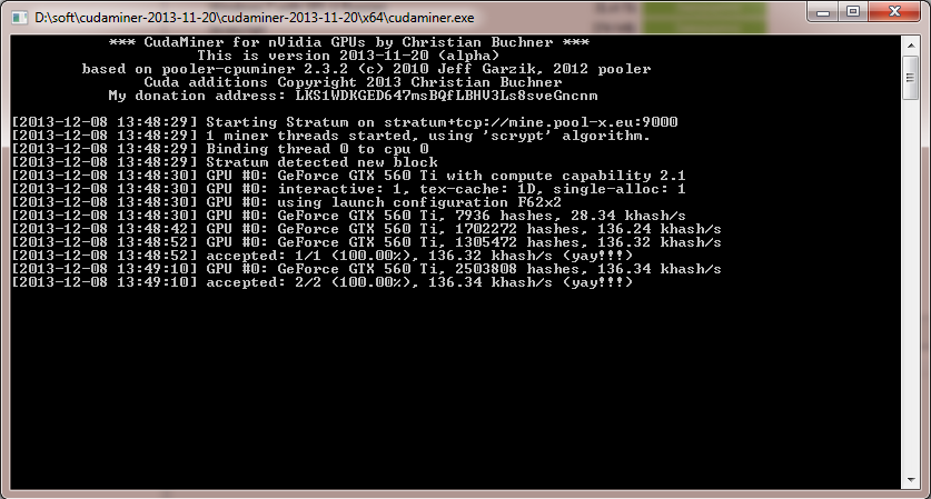

Поковырял конфиг на новой 280х матрикс (1100 в стоке)
такая картинка
Стоит дальше ковырять или остановиться ?

Попробуй 1050\1500 или 1000\1500
