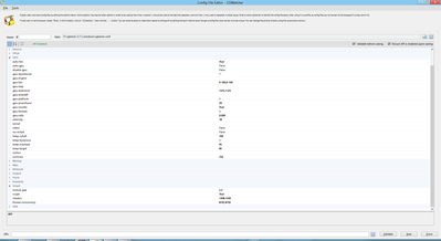

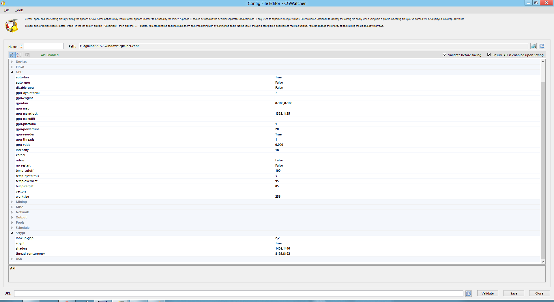

Купил себе вторую карту для майнинга и появилась проблемка.
Если раньше у меня 6950 давала стабильно 440 кхешей, то при подключении 5850 она стала давать 300кхешей, а 5850 выдаёт 430. Я не перепутал карты, в настройках по частотам я вижу, где какая карта. Заглушек не стоит. В чём может быть проблема? Обе карты работают на 100%
Ещё вопрос. У меня встроенная карта. Я вставляю заглушки, у меня появляется 2 дисплея. Так вот эти самые 2 дисплея мне почти намертво вешают систему, несмотря на то, что монитор подцеплен к встроенной. Можно ли как-нибудь их отключить, но чтобы видеокарты видели, что они в сети? В принципе, можно и без этого, но без заглушек не даёт овер- или андерклокнуть карты
SDK 2.5, драйвера последние 13.9
Комментарий к файлу: настройки

Комментарий к файлу: майнер
Скриншот 2013-12-16 21.50.04.png [ 24.72 КБ | Просмотров: 1079 ]

Выше писал про порядок карт. Я разобрался, нумерация играет в чехарду. В разных местах разная нумерация, итого выходит 5850 майнит 300 кхешей, а 6950 430. Не нравится результат с 5850, надо разгонять, но вышеописанная ситуация с лагами меня не устраивает. Как выкрутиться можно? И разогнать и от лагов избавиться?

Так, Trixx вешает мне систему через раз + почти всегда отказывается разгонять. Вопрос выше с заглушками всё ещё актуален.

Всё, решил проблему без заглушек. Просто в настройках разрешений и нескольких дисплеев выставил пирнудительное определение нескольких мониторов. Он "нашёл" один и всё завелось. Разогнал 5850 до 410 кхешей/секунду на 950/1100
После выставления ловим фризы. не беда, переключаем обратно в режим одного монитора, перезапускаем майнера. Вуаля, он опять не видит температуры и разгон, но gpu-z показывает, что разгон стоит и хешей как положено. Всё, разобрался. УРА! :)
