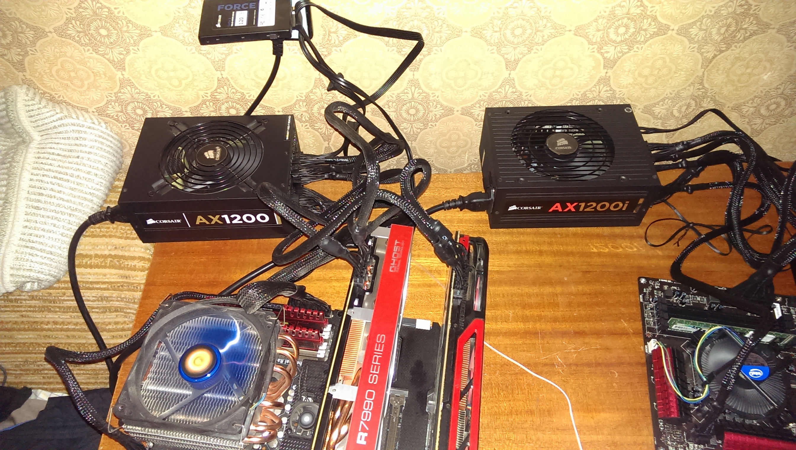

Регистрация: 08.12.2013
Откуда: Краснодар
googayo У тебя что то с БП(Какой он у тебя кстати?).У меня работают 4х7990, 3 из них GHOST(референс лучше).И ничего не подгорает.Ещё 4 таких 7990 ждут БП и райзеров. БП кстати у меня Corsair AX1200i и AX1200.

googayo писал(а):
У меня АХ1200. У меня тоже ничего не подгорало. Но я колхозю новый охлад, потому карту вставлял-убирал, и, соответственно, отключал-подключал к питания. Видимо, контакт из-за этого разболтался и ухудшился.
Чуть ранее погорания начались проблемы: отваливалось одно ядро на в/к, вылетал цгминер, изображение становилось как на скрине у makedon4eg
Тьфу,тьфу не было и надеюсь не будет такого..Хотя ты меня напугал...
