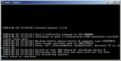

Чего-то я не догоняю что указать надо с cgminer чтобы 7870 2GB заработала. При указании TC более 8192 выдаётся такая ошибка.
В рипере спокойно работает с TC 16192
screenshot.jpg [ 78.87 КБ | Просмотров: 1077 ]
Регистрация: 27.06.2008
Откуда: Таганрог
volosatii
setx GPU_MAX_ALLOC_PERCENT 100
setx GPU_USE_SYNC_OBJECTS 1
Регистрация: 18.10.2010
volosatii, в батнике пропиши в самом начале
Код:
