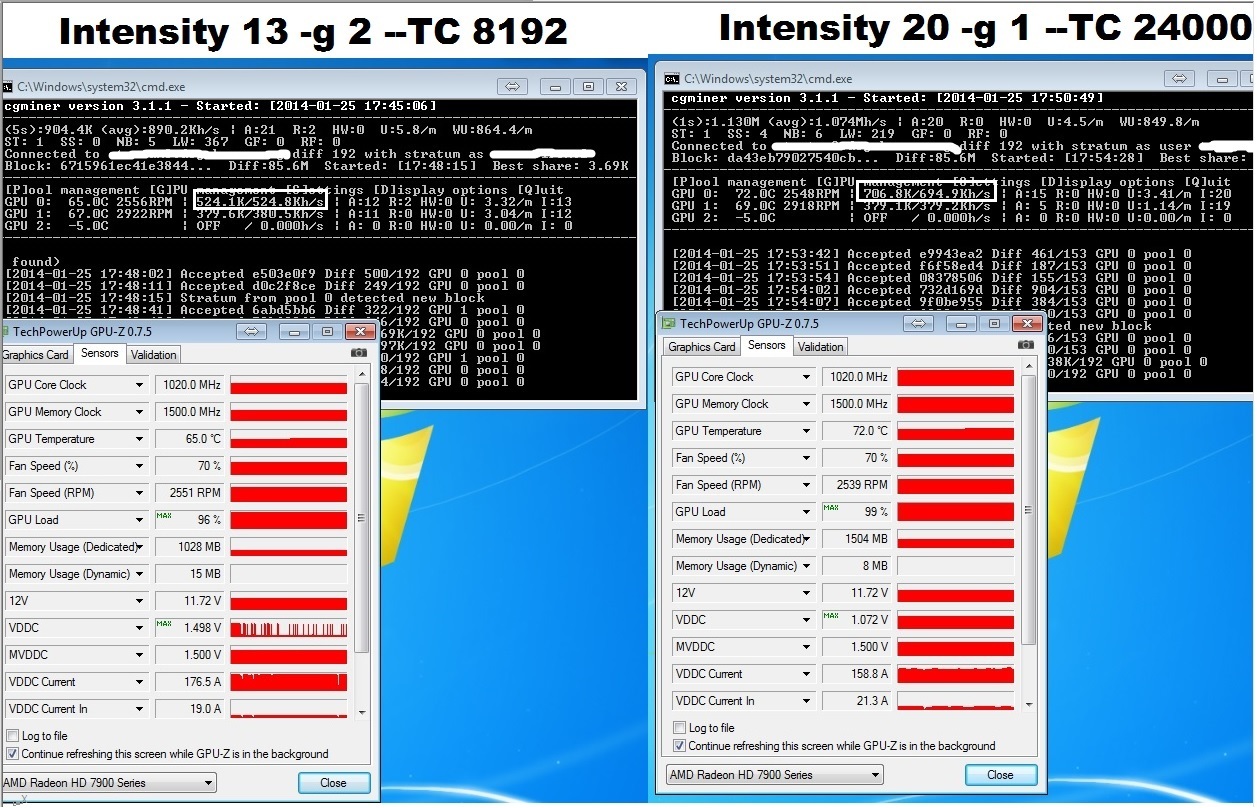

отчет по Sapphire R9 280x DUAL-X OC - 11221-00-20Gпамять Hynix, bios 015-039 - все ок - скорость 730 при g2 tc8192, частоты 1050/1500память Elpida, bios 015-041 -все фигово, скорость при g2 tc8192 550 при g1 tc24000 - 630, частоты 1050/1500
Так же столкнулся с низким хэшрейтом на XFX 280X BE. При g2 - 525kh/s, а при g1 - почти 700kh/s.
280x 13-20.jpg [ 374.1 КБ | Просмотров: 854 ]
В GPU-Z видно, что загрузка ГПУ - 96% максимум, и напряжение на ядре пилообразно скачет до 1,498v (как это? разве возможно?). Так же было и на некоторых 7850 картах Сапфир и Гигабайт, тоже давали мало на g2, только на g1 заработали как нужно. Может кто-то решил проблему, и поделится как запукать карточки при g2 и i13?

TiRom не на каждом биосе 7970 хорошо работает на г2. ампераж конечно у вас ппц, врм может быстро кончится, у меня 740кхш. 125А 130W 1,125 1050/1500.

TiRom в той теме на которую я ссылался пишут что из-за биоса перегрев врм и карта начинает троттлить. ищи биос модифицированный - до (-20) град с врм снимает
TiRom - посмотрел картинки - ну эльпида 100%. и троттлинг из-за перегрева врм. ищи биос под свою - на g2 720+ возьмет легко
VRM у меня 81-85 градусов, разве стоит переживать?
