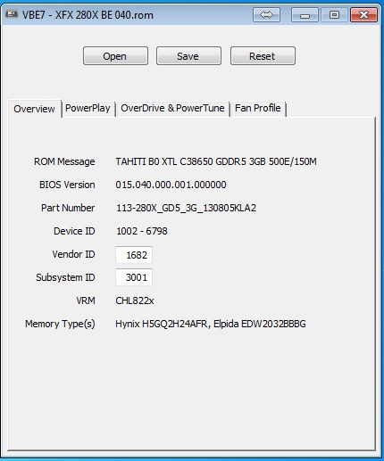

TiRom писал(а):
VRM у меня 81-85 градусов, разве стоит переживать?
цитата с лайткойнталк "...recent version of XFX cards use a very weak VRM (to cut down the cost) the card is most likely throttling because the VRM is overheating
XFX builds their cards like they were collecting the parts from the scrapyard.
There are multiple revisions with hardware changes and multiple components used even under same revision number.
точный партнамбер карты дай
Регистрация: 16.02.2009
Фото: 12
TiRom слей биос вбе7 и посмотри какая там память и контроллер питания. плата референсная что ли?
Регистрация: 09.04.2013
Vasilis через вбе не всегда видно какой модели врм

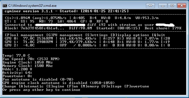

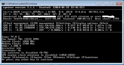

DimTic Vasilis карта XFX 280X Black Edition с частотами 1080/1550.
XFX 280X BE.jpg [ 50.32 КБ | Просмотров: 1406 ]
Фото: 12
TiRom а на 1050/1500 какой хешрейт? вот этим биосом можно прошить думаю будет 740кхш.
на 100% не уверен, возможно еще зависит, какой тип памяти на видяхе.
http://www.techpowerup.com/vgabios/1469 ... 30825.html

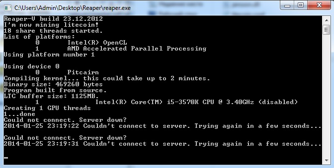

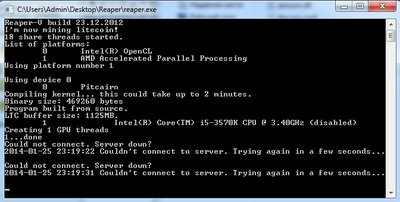

Подскажите, есть карта R9 270x Hawk, как настроить Reaper?
Cейчас такие настройки:
Файл Reaper.conf
device 0
platform 1
kernel reaper.cl
save_binaries yes
enable_graceful_shutdown no
long_polling yes
mine litecoin
Litecoin.conf
host localhost
port 150
user *****
pass *****
worksize 256
vectors 1
aggression 18
threads_per_gpu 1
sharethreads 18
lookup_gap 2
gpu_thread_concurrency 18000
Собственно запускаю прогу и вижу вот что:
только падает (((
Любое изменение частоты/памяти только уменьшает хешрейт, самые оптимальные 1020/1500.
111.jpg [ 100.05 КБ | Просмотров: 1387 ]

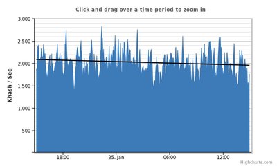

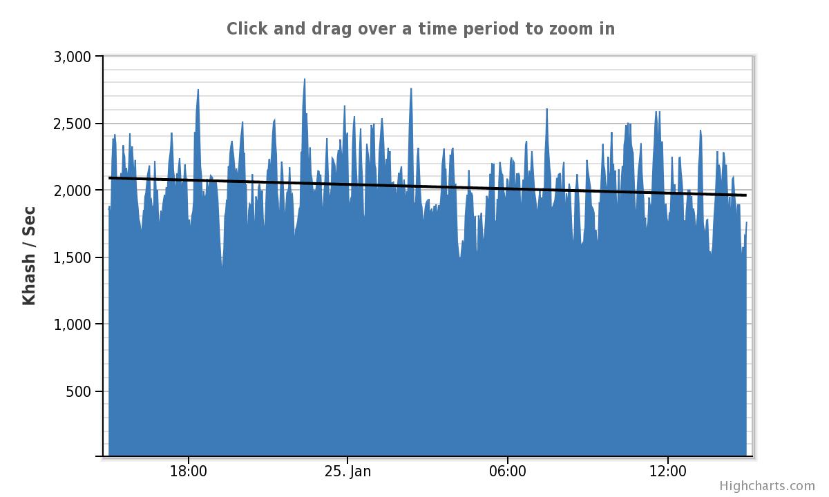

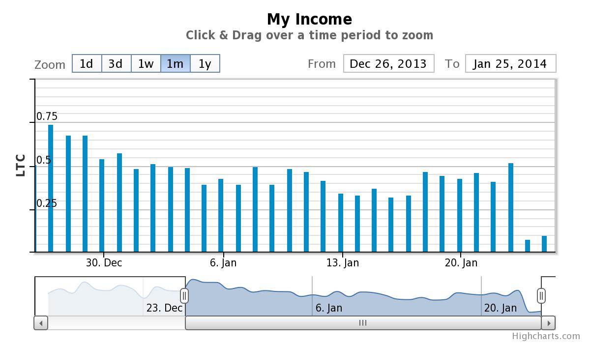

Какая-то фигня с give-me-coins. Мои реакторы работали всё время 24-го, хэшрейт стабильно 2 мегахеш, а на выходе ноль целых хрен десятых. У кого такая же проблема? Куда там жалобу писать?
