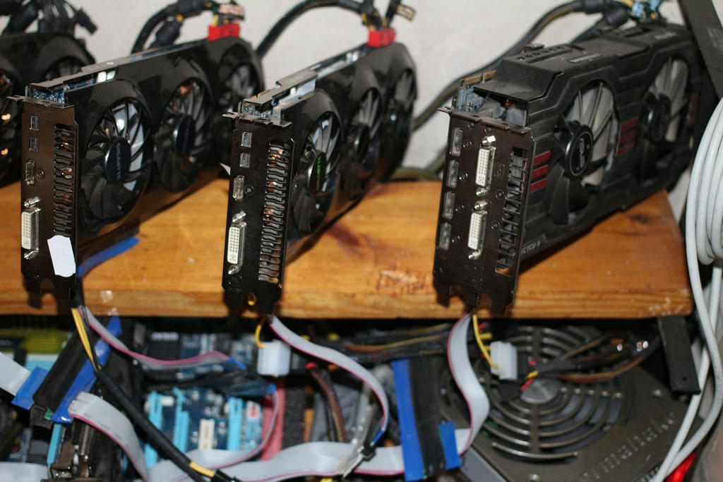

Подскажите, пожалуйста, в какую сторону копать? Может ли отсутствие кросса быть причиной моих бед?
райзерами надо видяхи разъединять, конечно верхняя будет сильнее греться.
А я думал, что райзеры нужны только для удобства размещения видеокарт... Там что, дополнительное питание подается?
дополнительное питание надо когда много карт на одной мамке, 4-5 штук, чтоб дорожки не выгорели или разъемы питания на матери. когда карты вплотную друг другу, верхней не хватает воздуха + нижняя ее подогревает.
Материнка вытащена с компа и находится в горизонтальном положении. Обе карты в равных условиях... При этом, та, что в ближнем к ЦП слоте перегреваться начинает уже через минуту.

То есть зазор между картами в 1 см это в равных условиях?

Скажем так, в достаточно равных, чтобы разница в температуре была не 20 градусов, а 2-3.
Еще, венилятором сбоку продувалось пространство между карточками.

Kozma убери вторую карту и глянь температуру если не веришь.

Уже убрал. Температура 73 градуса.
