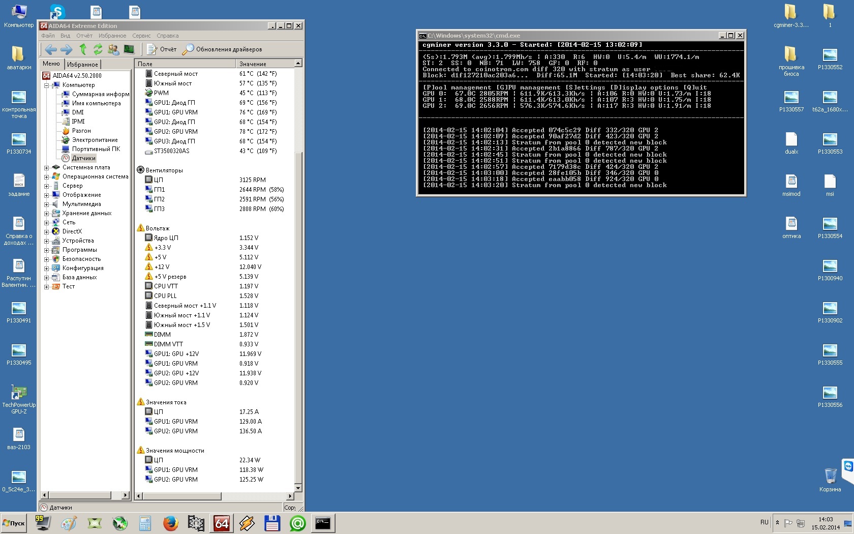

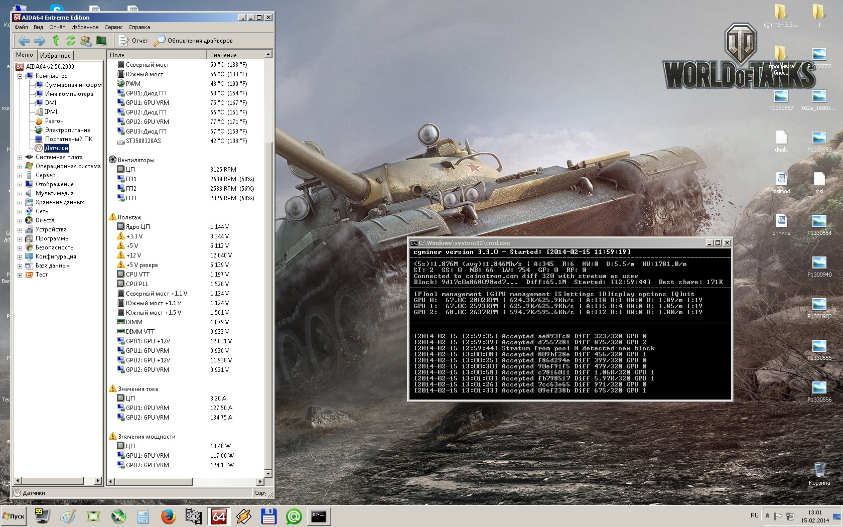

сделал замеры. на и19 шустрее чем при и18, энергопотребление практически не отличается. реджекты - одинаково.
222.jpg [ 696.5 КБ | Просмотров: 1122 ]
333.jpg [ 370.64 КБ | Просмотров: 1122 ]
у меня реджекты тока на миддлекоине зависят от интенсивности (ибо там сложность 1024, мб из-за этого и из-за того, что он постоянно переключается на другие монеты), на лайтгуарде реджетов тока 0,5-0,7%, так же как и на коинотроне.

Vasilis это с какими настройками и частотой?
Не совсем понял зачем нужны были замеры и для чего ты их делал? :-)
