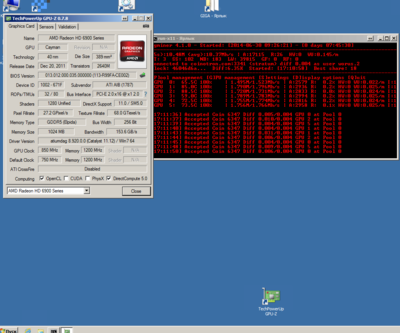

Регистрация: 11.04.2012
TyPuCToZ
И на 11.12 можно х11 майнить
Снимок.PNG [ 108.12 КБ | Просмотров: 1497 ]

leshiy писал(а):
TyPuCToZ
Интересно...
А у меня sgminer вылетал с ошибкой (ссылаясь вроде на amdocl64.dll) при драйверах 12.8.
При 13.4 запускается без проблем.

на скрине 6ххх серия
