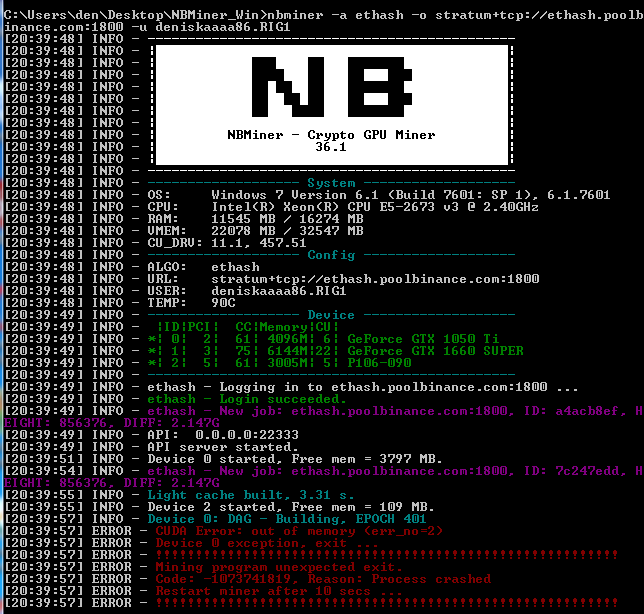

помогите настроить майнинг на бинансе. я про майнер. аккаунт для майна создал. какой майнер лучше? и помогите со строкой батника на 1660с пожалуйста. на эфир. запарился уже.

ego0550 такая ошибка
майнер.PNG [ 54.3 КБ | Просмотров: 11753 ]

А, там 1050ти еще, на ней нормально не помайнить. Поддержка зомби есть у lolminer или nanominer.
Такую солянку, наверно лучше на найсхеш ставить, 1050ти будет или ворону или еще что копать. Выводить с найса можно от 10 баксов.
Там еще и 3 гиговая 1060... Тут уж точно не до эфира.
Если только 1660с копать, то нужно добавить в батник
-d 1
Вроде так, чтобы выбрать только 1660с

ego0550 запустил на тирексе. но блин все карты под нагрузкой. а мне надо только 1660с. как?
Регистрация: 31.12.2010
Вон - выше ответил, попробуй в NBminer добавить
-d 1
Регистрация: 15.09.2012
Откуда: Карелия
-d 1 помогло. спасибо.
