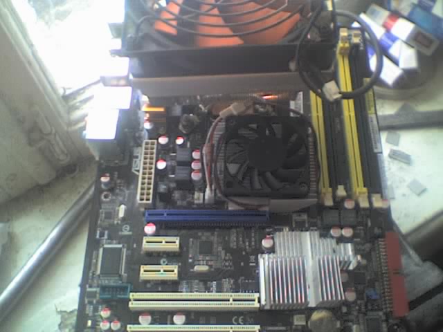

Himik_15 вот колхоз с БТ в записях есть. https://st.overclockers.ru/legacy/v1/177666.jpg Только там ещё без 2го вентеля, а так тоже ставил на Q6600 5С отыгрывал.

spider66 ничего там не разойдётся, я паял радиатор для охлаждения ВРМ видеокарты с термотрубкой. Грел феном на 2кВт на температуре 500С , троубка не лопнула, радиатор распаялся а трубке хоть бы хны.

spider66 писал(а):
как ты добился, что трубки тепловые от перегрева не лопаются?
Лично я, контролировал температуру на радиаторе электронным термометром. Термопару в радиатор засунул и поддерживал температуру в 100-105 градусов. Методом научного тыка, определил что именно при такой температуре радиатора, сплав Розе гарантированно плавится до жидкой фазы. Но это так, для самоуспокоения. По идее, 200-300 градусов теплотрубки держать должны. Ведь пропаивают радиаторы в заводских условиях обычными припоями.

tor2217 писал(а):
надо было проверить теплопроводность сплава розе, например
Так я же не от балды именно сплав Розе применял, а на основе гугления и прочтения нашего форума. :)

mukfas писал(а):
По хорошему, надо перепахать весь радиатор: Пропаять соединения ребер с ТТ, обрезать часть рёбер снизу, чтобы влезал 92+ вентилятор, часть вообще выкинуть, слишком плотное расположение, кулер плохо продувается. Возможно, развернуть 3 трубки, чтобы влезал 120мм (но для жесткости конструкции придется придумывать ребра жесткости.
Ребята из ГлациалТек об этом тоже думали, и вот чего надумали: Кулер GlacialTech Siberia
Так что можно и без глобального колхоза обойтись. :)

Это стандарт-АТХ? Нифига он огромный :D
Думал в таком размере только башни делают.
