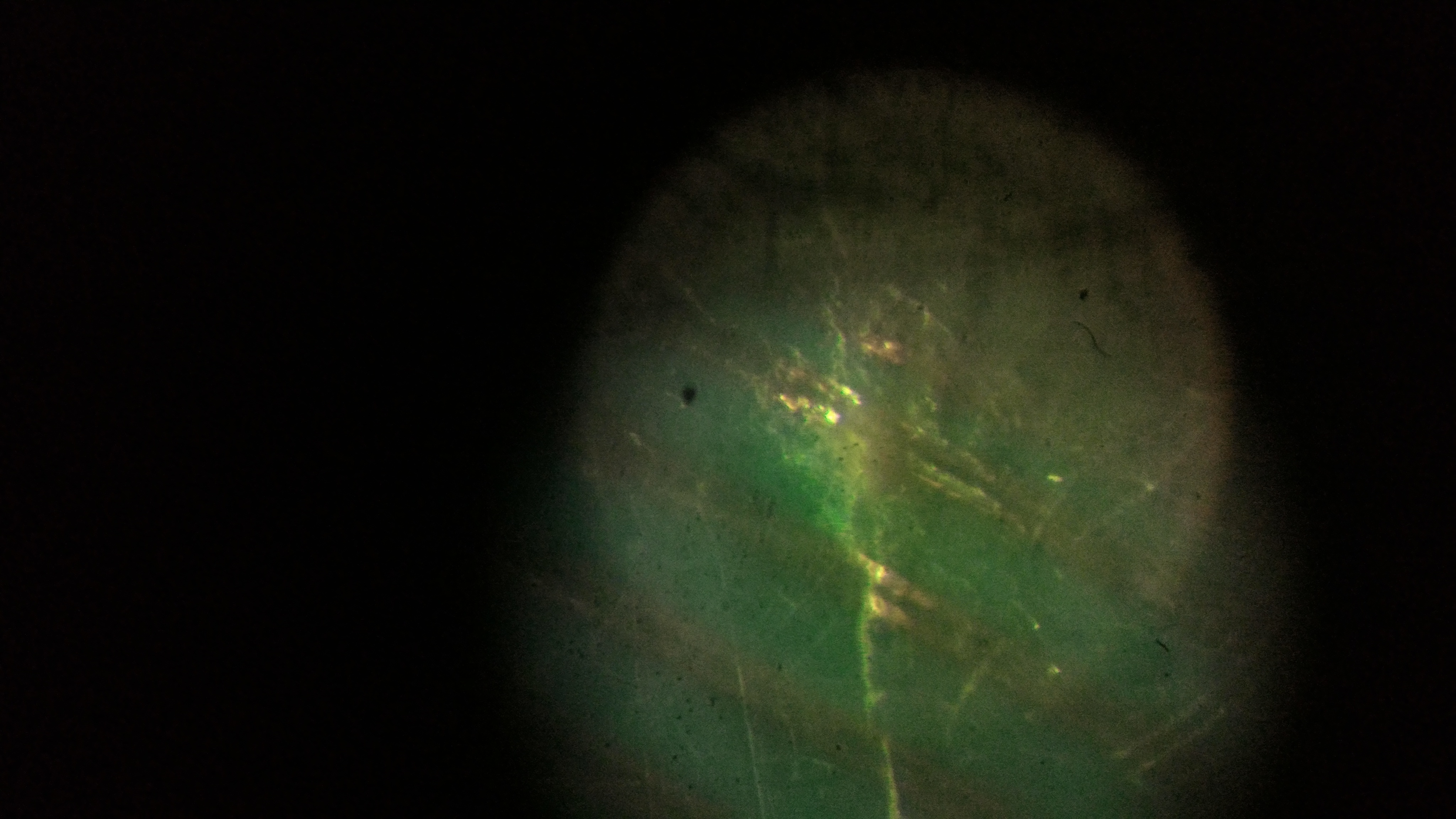

Принимайте в свои ряды) 4790к. Скальпирование пережил, но остался инвалидом.
Скальпировал лезвием. Как оказалось - сталь УГ сейчас. Копался долго , медленно, поменял термопасту, собрал, включил, работает.
И чисто случайно заметил , что PCI-E теперь х8 стал...
Разобрал комп, снял проц, крышку, ииии....
Нашел царапину под лупой на нижней грани проца.
Фото с микроскопа:
Комментарий к файлу: Вот так от)
P_20170426_212935.jpg [ 1.62 МБ | Просмотров: 26282 ]
Увеличение х100.
Причем , сверху земля, потом порванные 2 дорожки. Еще 2, которые ниже, залудил. Одну восстановил, но стало только хуже. Рандомно стали бсоды вылетать. На х8 3.0 - работает норм.
Залил проблемное место лаком, отстал от бедняги.

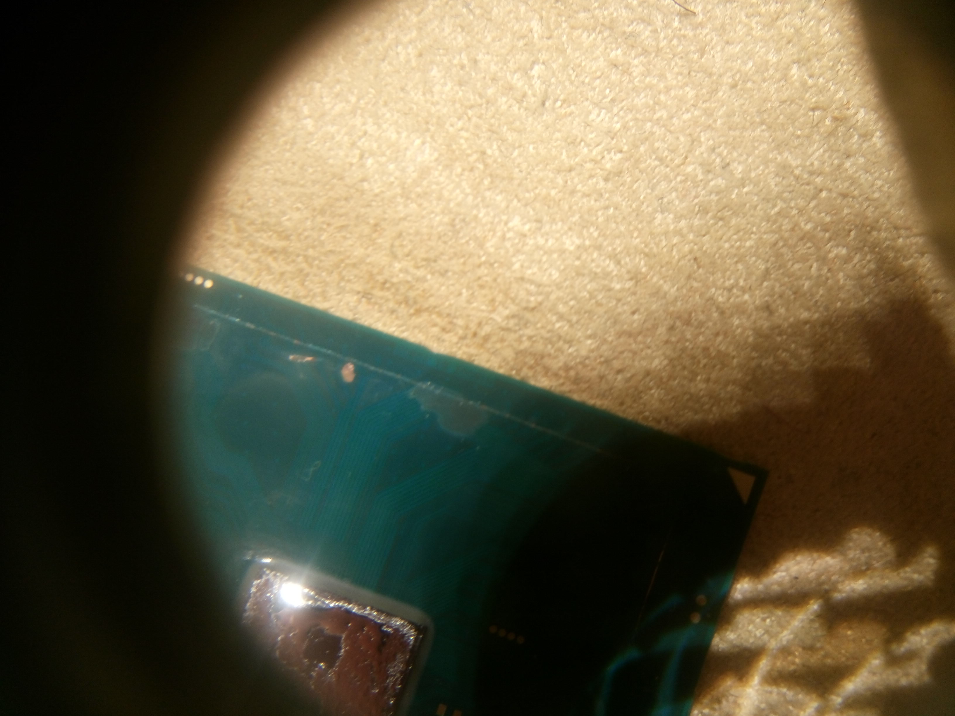

i5 4670k, счастливо работал 3 года и работал бы еще столько же, не решив я полезть в него своими кривыми руками.
Скальпировал всем известной 3д делид - моделью, сам процесс прошел удачно, почистил, оттер, все ок, намазал ЖМ, вставил - комп не запускается. Пять секунд работает и выключается, на экране чернота. Разобрал проц - смотрю, на верхнем левом углу кристалла появился скол... видимо образовался при прижиме крышки сокетом... жизнь боль...
скол
Комментарий к файлу: печаль
IMG_20170725_150808.jpg [ 3.65 МБ | Просмотров: 25053 ]
Регистрация: 10.10.2006
Откуда: Питер
Фото: 132
eldarovich88,
скол небольшой, на работоспособность такой скол может не влиять.
Стоит разобрать процессор, убедиться, что ЖМ не попал на SMD элементы, дальше очень тщательно протереть спиртом/растворителем контактные площадки на процессоре, проверить визуально ноги в сокете мат.платы, попробовать переставлять планки памяти в разные слоты, может быть не работает один канал памяти из двух.
Регистрация: 17.04.2005
TyPuCToZ писал(а):
eldarovich88,
матерь божья, оставил одну планку из трех и он запустился... руки аж трясутся.. СПАСИБО ЗА СОВЕТ!! сейчас переведу дух, верну кулер на место и продолжу..
неужели правда какой-то контроллер вылетел
Добавлено спустя 39 минут 25 секунд:
TyPuCToZ, в общем ОГРОМНОЕ тебе СПАСИБО! ты реально вытащил мой дохлый проц с полки и оживил его... в общем нашел одну чуть погнутую ногу на сокете, подправил ее тонкой часовой отверткой, протер все контакты спиртом, все заработало, даже со всеми тремя планками памяти. Сейчас работает уже 5 минут под OCCT на 4.4@1.3v, температура 71 максимум, до скальпа было 90 на большем напряжении, на 1.3 даже не держало этот разгон, вылетало сразу.
