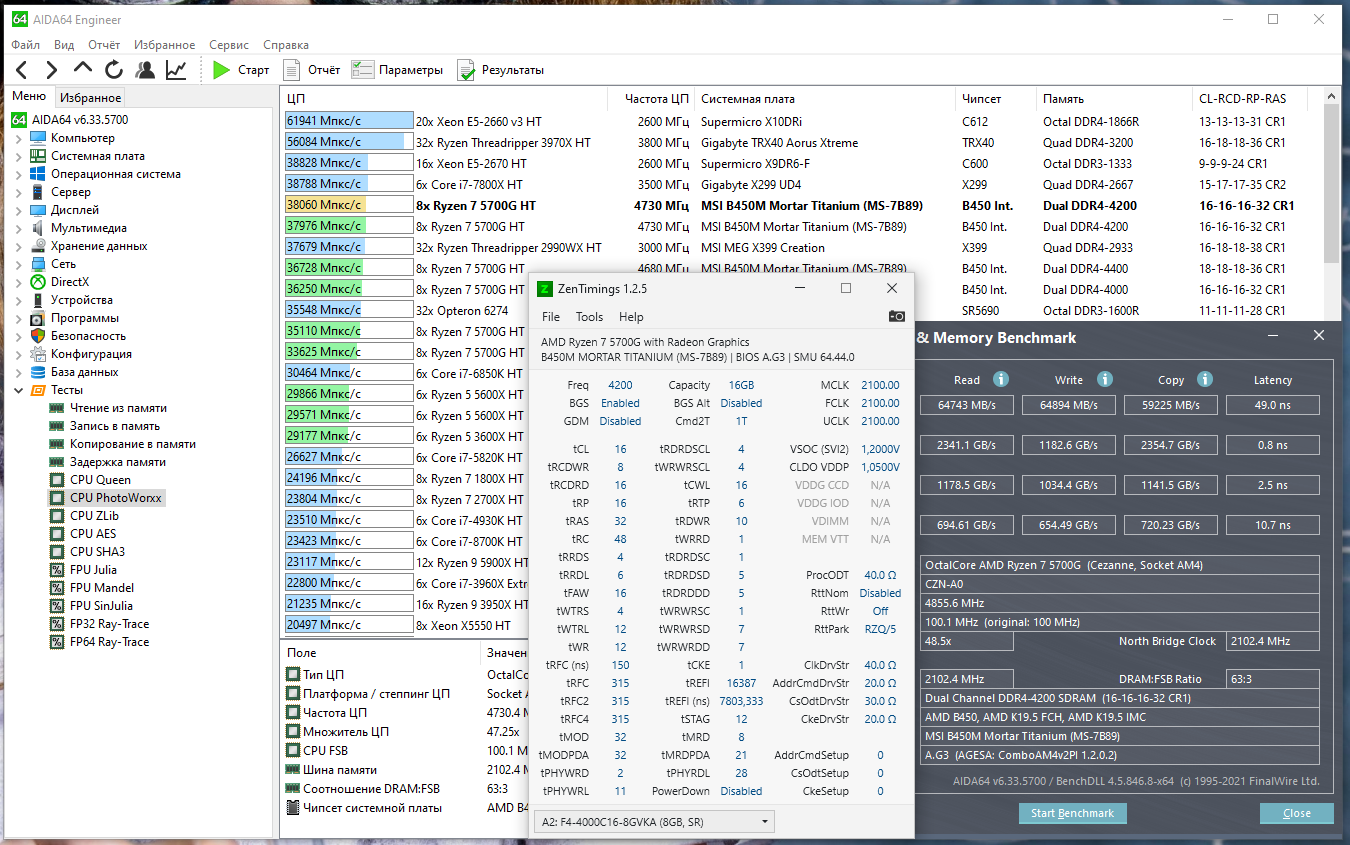

Вообщем потестил еще немного с B450 Mortar, и пришел к выводу что она не для разгона памяти по частоте. По latency рез-ты с 4266cl16 не сильно хуже, хотя 4200cl16 понадежней кажется.

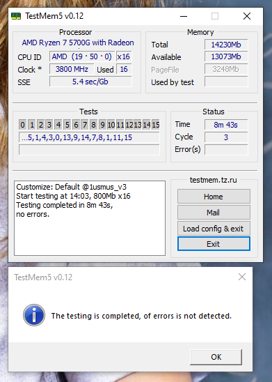

4200 CL16 Vdimm 1.52V
aida-4200cl16-2.PNG [ 316.22 КБ | Просмотров: 1254 ]
TM5-4200CL16-2.PNG [ 92.67 КБ | Просмотров: 1254 ]

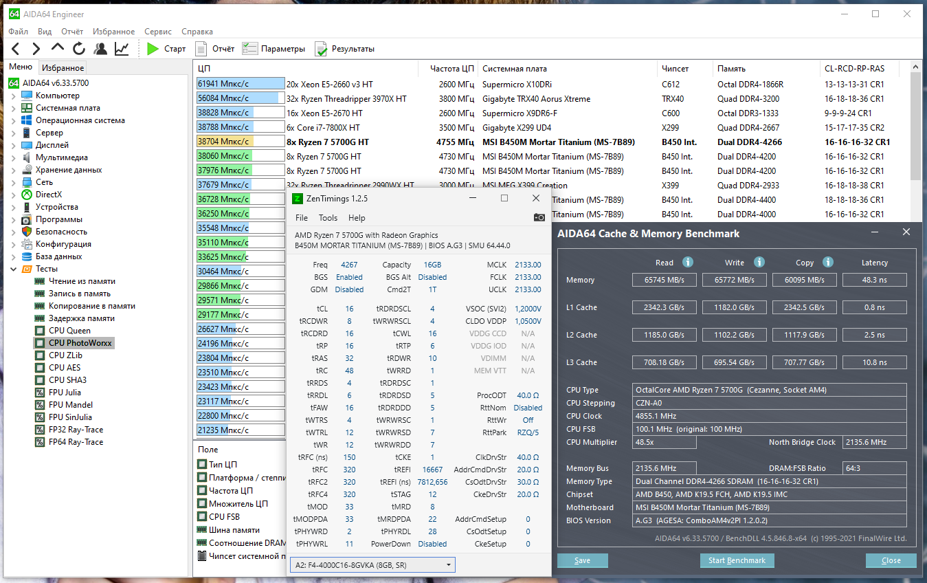

4266 CL16
aida-4266cl16.PNG [ 341.33 КБ | Просмотров: 1254 ]
В GB5 рез-т лучше с 4200 - 1699/11826
