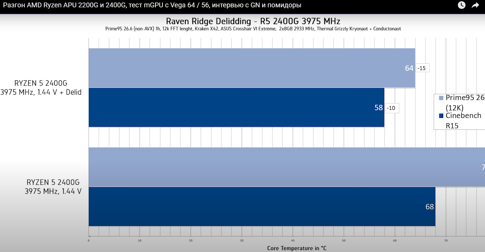

И на фотке подписанной как 8600G термопаcта. Печалька. На 2400g по сравнению с жм +15 град, и это 4/8+вода+топовая тогда паста thermal grizzly kryonaut на тестах. Мазилка от амд может быть похуже и разница может быть побольше.
222222.jpg [ 316.66 КБ | Просмотров: 1640 ]
Тут только проц на жипеге, но встройка огня добавит, так что где он недогружен относительно синебенча, примерно так и будет. Вот тебе и дешевле 8700g чем 5700g на выходе на копейки - плюс 2-3к руб жм с приблудами и дрожащие ручки на скальпе, + лачить cmd, чтоб подтекшим жм проц не убить. Короче, триллер амд от первого лица всего за 330 енотов. :D В играх-то 95 град не будет, но неприятно.

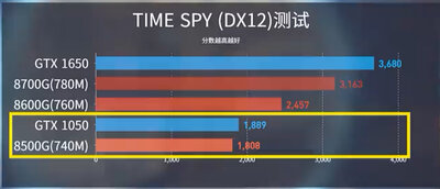

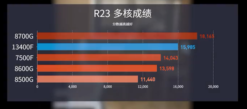

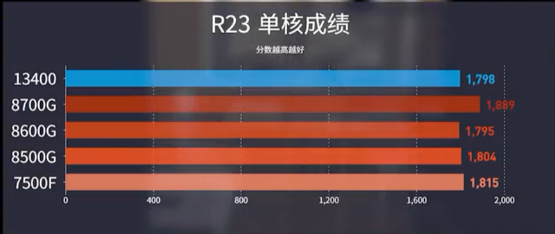

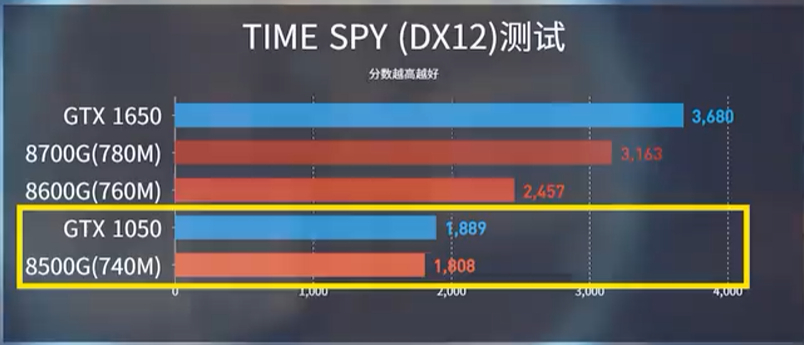

8500G/179$, не зря их нигде нет. Смотрю ссыль на китайцев мимо прошла, а там в 23 синебенче
такое
22222.jpg [ 134.33 КБ | Просмотров: 1351 ]
11111.jpg [ 141.67 КБ | Просмотров: 1351 ]

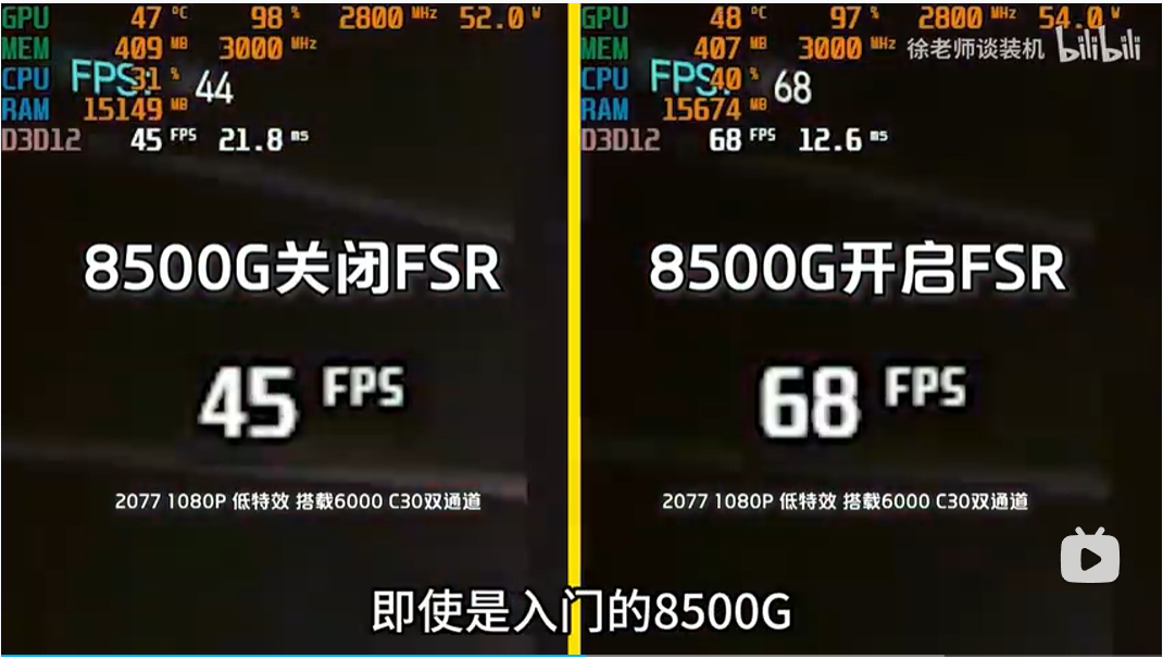

и такое в time spy и киберпанке с разным fsr
33333.jpg [ 152.04 КБ | Просмотров: 1351 ]
44444.jpg [ 367.97 КБ | Просмотров: 1351 ]
Тестер мог и прибрехать слегонца, но все равно достойно. И как видно память там 6000 и встройка тоже вряд-ли погнана. На fsr *производительность* будет мыло, конечно. Но все старые игрушки пойдут на ура, плюс его в дешман двухслотку можно воткнуть с терпимым soc и однорангами хуниксов. Если разгон встройки мало даст(хотя будет наоборот, думаю), можно и в а620 воткнуть.

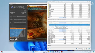

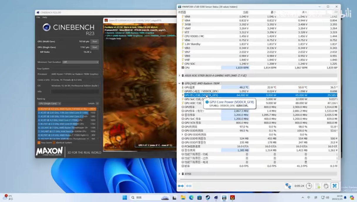

опять китайцы 8700g(PBO on/igpu default/) синебенч23+фурмарк =153Вт, 8600g=131Вт
Фабрика 2000 в обоих случаях. Причем только синебенч23 на 8700g c pbo 98Вт, что дает жор стоковой 780м=55Вт. Но есть и такое чисто на фурмарке
03.jpg [ 461.54 КБ | Просмотров: 1045 ]
vddcr_gfx max=65Вт, когда проц не мешает. На веге 8 2400/4200сл16 soc больше 42Вт не видел. Так что питальник soc для 780М нужен хороший, для разгона тем более + ддр5 его тоже поджирает.

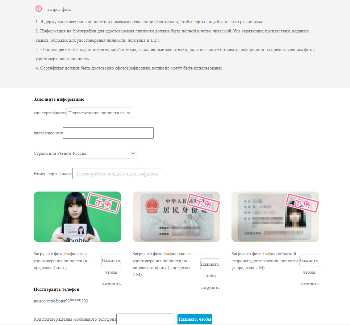

https://www.bilibili.com/video/BV1Fk4y1f7Qu/
1.5 часа регался у китайцев с телефоном(звонок с кодом для реги не алё), чтоб смотреть в 1080р и через сутки просят паспортные данные, да еще фотку с паспортом. :lol:
у дядюшки ляо не забалуешь
05.jpg [ 493.31 КБ | Просмотров: 1045 ]
Так что китайсам хрен по всей морде, а скрины теперь в 480р. :D
