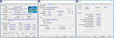

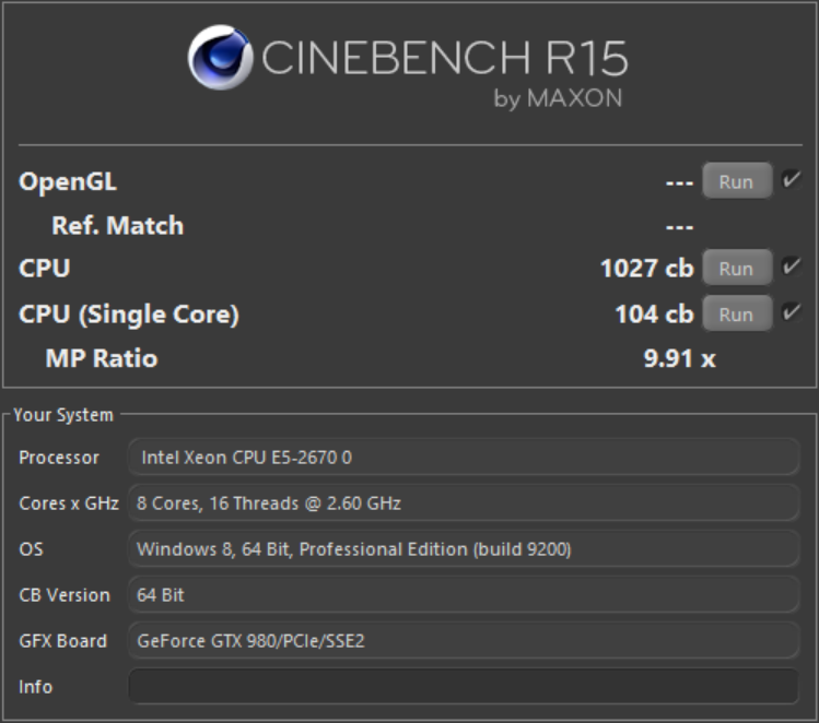

Cool'D писал(а):
N1ghtwish
Если будешь брать - расскажи как они (те что за 6 к рублёв) если они нормальные - то это маст хэв я бы так сказал :).
Что подразумевается под нормальностью?
CPU-Z, Corona 1.3, Cinebench R15
CPU-Z.png [ 332.53 КБ | Просмотров: 3737 ]
Corona 1.3`.png [ 2.06 МБ | Просмотров: 3737 ]
CineR15`.png [ 86.42 КБ | Просмотров: 3737 ]

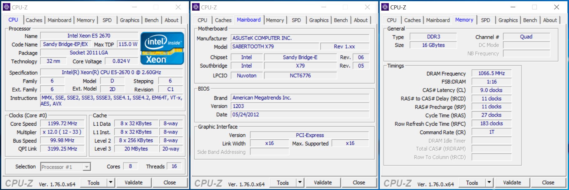

В чём может быть дело? Потерялись 2 ядра. Мать p9x79 pro. Биос 4104, последний для санди.
https://pp.vk.me/c630420/v630420081/35c ... W2--KU.jpg
Регистрация: 26.02.2016
Фото: 171
да вроде все на месте ... у 2670 0 их 8 шт всего, это у 2670 v2 их вставляли по 10 в один.
В меню так же все правильно ... можно включать все или 6\4\2\1
Регистрация: 12.11.2005
Откуда: Астрахань
Фото: 12
Забыл указать, что при выборе All везде работают только 6. А список в биосе и правда верный, не знаю чего он меня смутил.
UPD: решилось откатом на 1203. Теперь всё хорошо)
