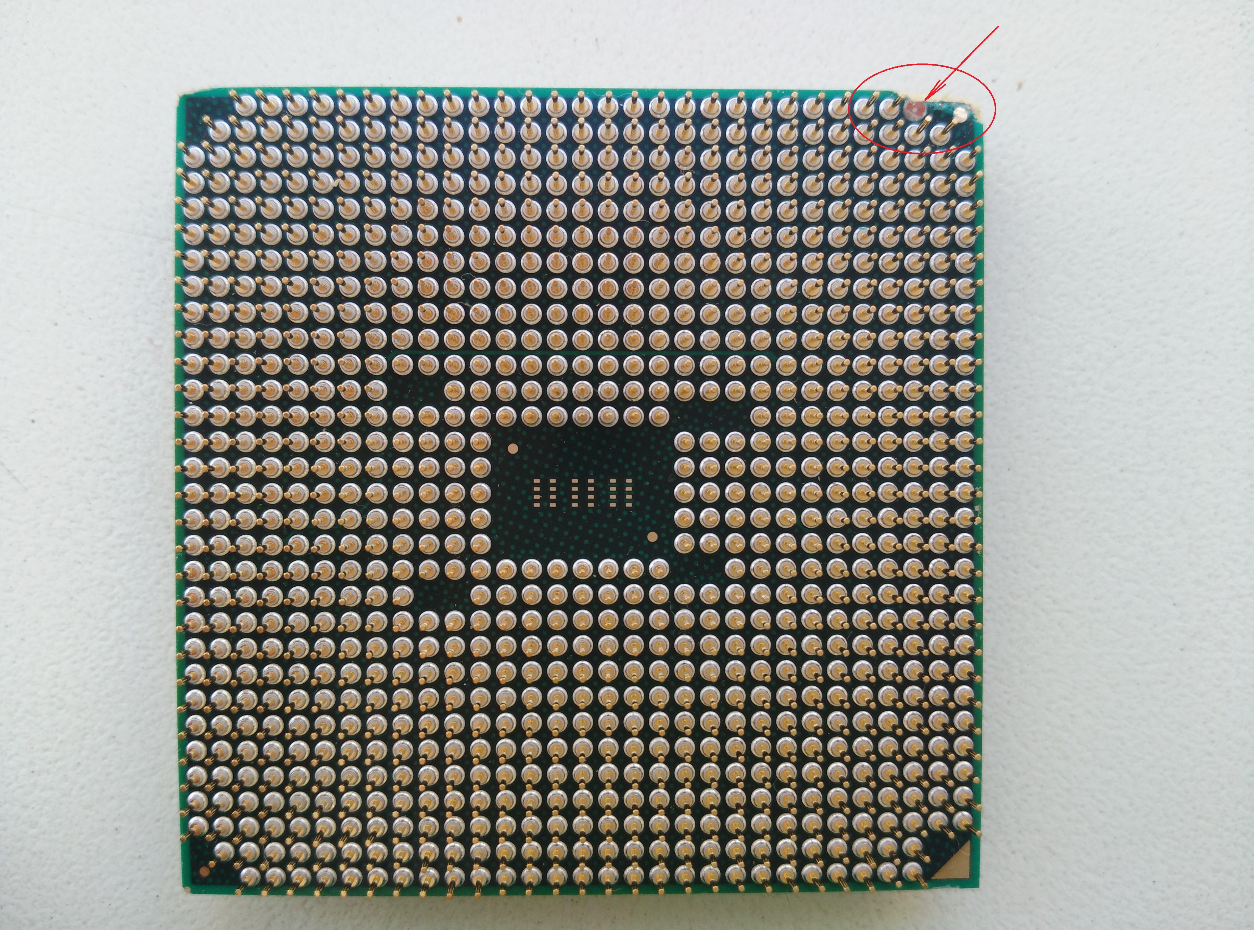

Уронил А8-6600к. Отлетела ножка в правом верхнем углу. Замялся уголок. Стоит ли ее припаивать или она одна из дублирующих?
Если вас не интересует работоспособность одного из каналов памяти, то можете не припаивать :).
Регистрация: 15.08.2015
А можно подробнее, может ссылку на схему дадите, что бы я разобрался, за что эта ножка отвечает. А еще больше смущает то что текстолит замялся и расслоился в этом уголке. Просто не на чем проверить проц, иначе вопросы не задовал бы...
Регистрация: 04.10.2004
MB_DATA26 - вам сразу стало легче :D?
Можно просто объяснить ножка отвечает за то и то. Не будет работать то и то в таких и таких ситуациях. Сочувствие не жду, смех над отсутствием опыта и знаний уважения не прибавляет.
Я таки издеваюсь - вам что-то непонятно в начальном варианте :)?
У проца 2 канала памяти, один, как Вы говорите, работать не будет. Это значит что не будет работать двухканальный режим или что вообще больше одной планки в материнке работать не будет?
Естественно :).
Если матплата поддерживает всего один слот на канал, то так и будет :).

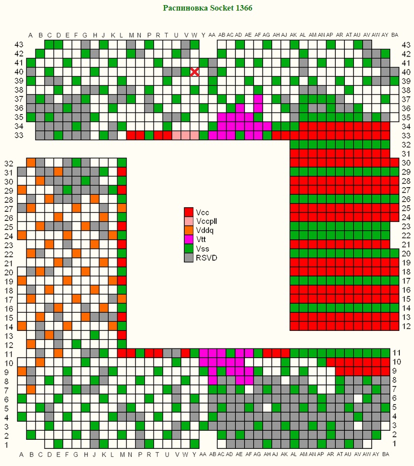

Добрый вечер, друзья! Случилась неприятность, давал другу материнскую плату для проверки процессора перед продажей, когда отдавал всё было хорошо, а вернул мне он её с одним сломанным контактом в сокете. Собирать и проверять её работоспособность я пока не стал, а то мало ли что. Решил сначала поинтересоваться за что этот контакт отвечает, может быть и ничего страшного...
Плата на LGA1366, но адекватную информацию о распиновке сокета 1366 в интернете я не смог найти. Поэтому обращаюсь к Вам за помощью! В любом случае придется как-то ремонтировать, т.к. платы на данном сокете сейчас днём с огнем не сыщешь, а на те, что есть - цены ломят просто ужас.
Отметил на прикрепленном изображении красным крестиком отломанный контакт. Получается 40 по вертикали, W по горизонтали. За что данный контакт отвечает?

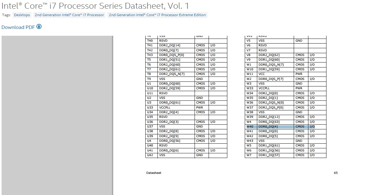

UPD: в прошлой моей теме подсказали, что за некий канал памяти DDR0, и приложили следующее изображение. За что всё таки этот DDR0 отвечает?
3.jpg [ 154.48 КБ | Просмотров: 1877 ]
Сразу вытекающий вопрос: как целесообразнее чинить?
Контакт отломан не полностью, а лишь его кончик, который как раз и касается процессора. Вытащить контакт из сломанной материнки и вставить поверх ломанного или есть какие-нибудь более аккуратные и качественные варианты?
На всякий случай посмотрел стоимость нового сокета на Ali и Ebay, за 500 рублей вполне можно купить, правда работа по перепайке обойдется думаю в кругленькую сумму. Хотя с платой на LGA1366 может быть вполне и оправдано... В общем интересно почитать любые советы!
Нда, тяжелый случай - intel.com :).
Как вам уже указавали в вашей предыдущей теме, этот вывод отвечает за один из выводов шины данных одного из каналов памяти. Бессмысленные повторяющиеся вопросы весьма забавны :D.
