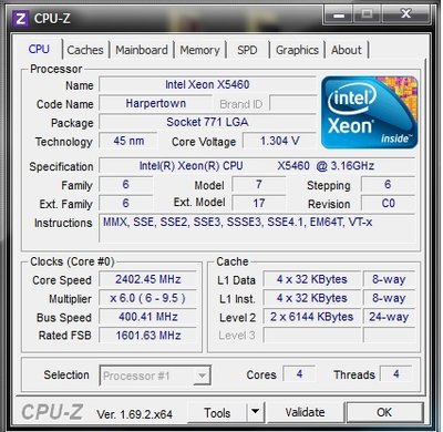

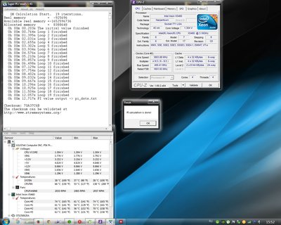

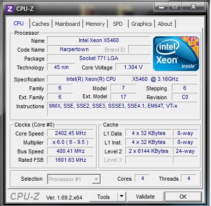

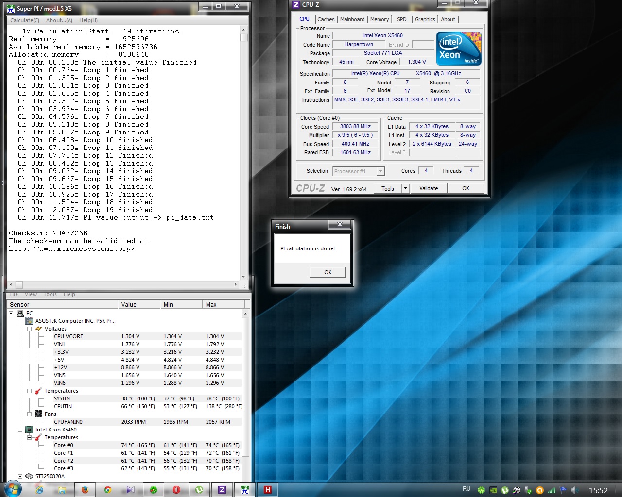

сегодня решился приподнять частоту на ксеоне 5460. Фсб страп в биосе поставил на 400. Частоту шины также. Шину PCI зафиксировал на 100-ке. Все напруги на авто. Частоту памяти выбрал 1066. Комп загрузился. Тест супер Pi проходит, правда проц на частоте 3800 греется. Первое ядро выше 70 град. Материнка Asus P5K Premium. Кулер - Big typhoon. Похоже кулер надо менять).
скрины
Комментарий к файлу: проц на шине 1600. Все напруги на авто.
1.jpg [ 468.61 КБ | Просмотров: 3442 ]
Комментарий к файлу: проц в покое, функции энергосбережения в действии.
2.jpg [ 85.5 КБ | Просмотров: 3442 ]
Вручную подбирайте, тогда может и нагрев меньше будет. Для вашей профильной ВК и номинала хватит.
Да у него придел вроде 130W. Многое еще зависит от корпуса и вентиляции в нем.

dimetr, у меня x3363 2.83 @ 3.82 тоже на 1.3 В пашет, в linx 81 градус. Кулер тот же, на 1350 оборотах. Нормальная температура, не парюсь.
