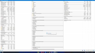

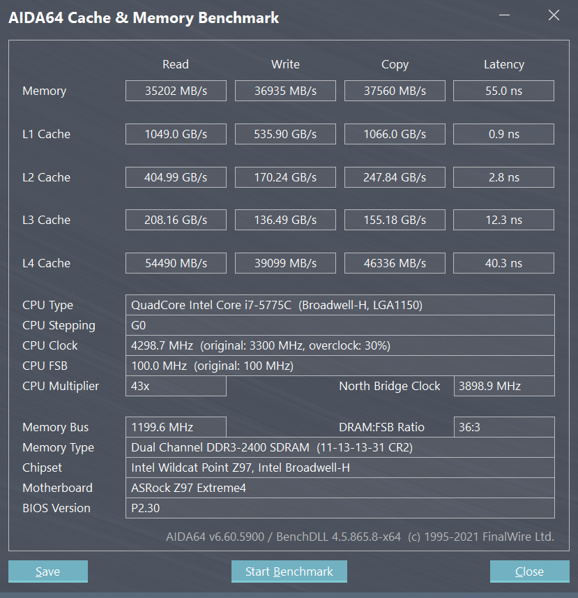

зы вообще нужны скрины с таймингами из аиды и заодно её спид-теста. ну и вольтажей, желательно из hwinfo64

Скриншоты прилагаю.

KashtanPalash
- тайминги забыл, на скрине с вольтажами значений вольтажей не видно :writer: :D

Поковырялся с таймингами и вольтажом
аида
тайминги
На всса сразу выставил офсет +0.250 и было что-то около 1.150, а потом нащупал вольтаж на котором нет ошибок - это около +0.045. С ним же далее гнал ядра
