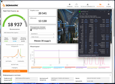

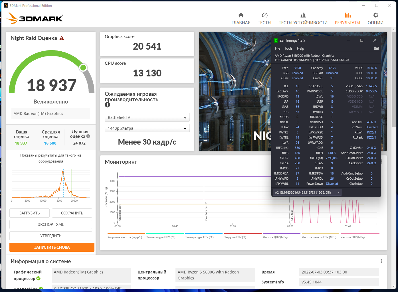

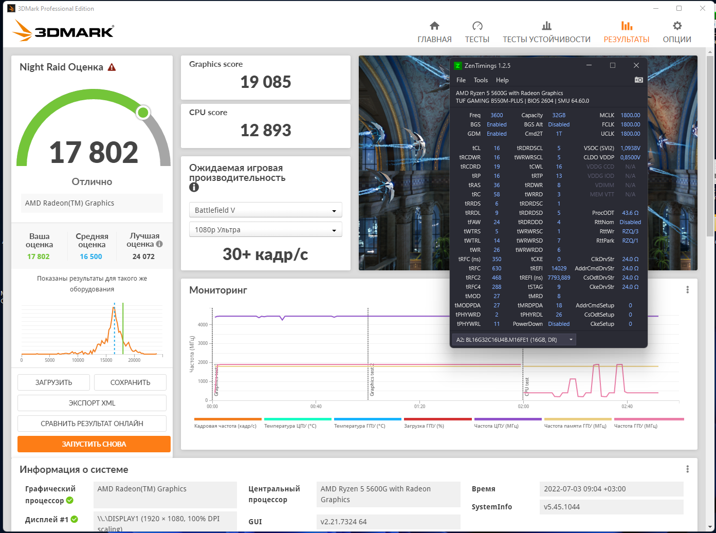

5600G PBO и все в стоке, корме памяти 3600.
NightRaid RAM3600.png [ 451.6 КБ | Просмотров: 1122 ]
то же самое, только iGPU 2300
NightRaid RAM3600 iGPU 2300.png [ 482.18 КБ | Просмотров: 1116 ]
То есть, +400МГц, а это +21% от стока имеем прибавку в производительности всего лишь +7,6% :pardon: С памятью 3600 получилось так. Из-за 7-ми копеек, какого-то большого смысла в разгоне видеоядра не вижу.

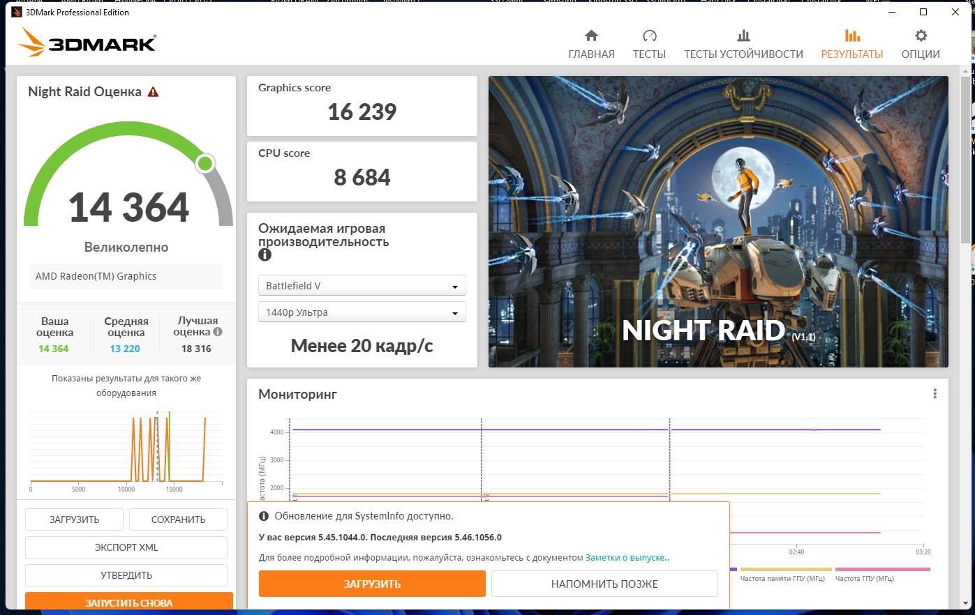

А вот тест на 4350G на той же памяти 3600 (графика в стоке), разница в баллах прямо пропорциональная разнице в числе графических блоков:
Night Raid RAM3600 PBO off.png [ 811.99 КБ | Просмотров: 1094 ]
19085/16239 ~= 1,175, что очень близко к отношению 7/6 ~= 1.166 по графическим блокам.
Можно предположить, что на вашем 5700G в стоке на памяти 3600 будет ~21810 баллов :beer:

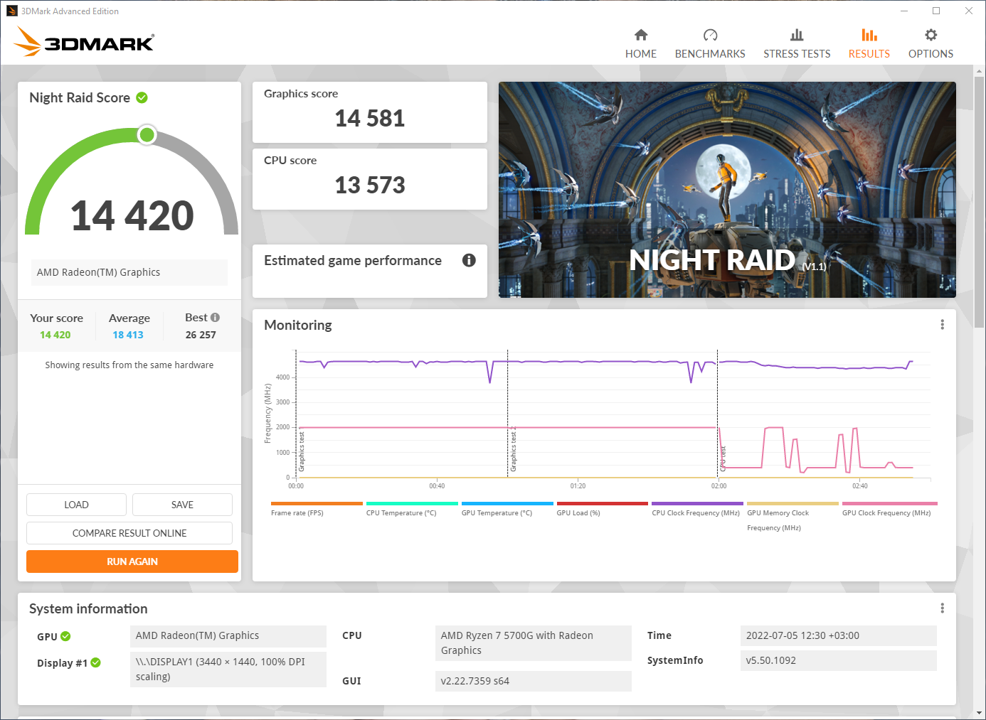

Вообщем проверил - на 1000 меньше (CPU PBO2 OC'ed):
GPU auto RAM 3600CL17
NR-stock-3600.png [ 618.22 КБ | Просмотров: 927 ]
Разница с дефолтом впечатляет конечно.
GPU/CPU stock, RAM Jedec 2133
NR.png [ 522.38 КБ | Просмотров: 927 ]
GPU 2000, CPU pbo2, RAM 4200 CL17
NR-gpu-2000-cpu-PBO2-ram-4200CL17-2.PNG [ 8.76 КБ | Просмотров: 913 ]

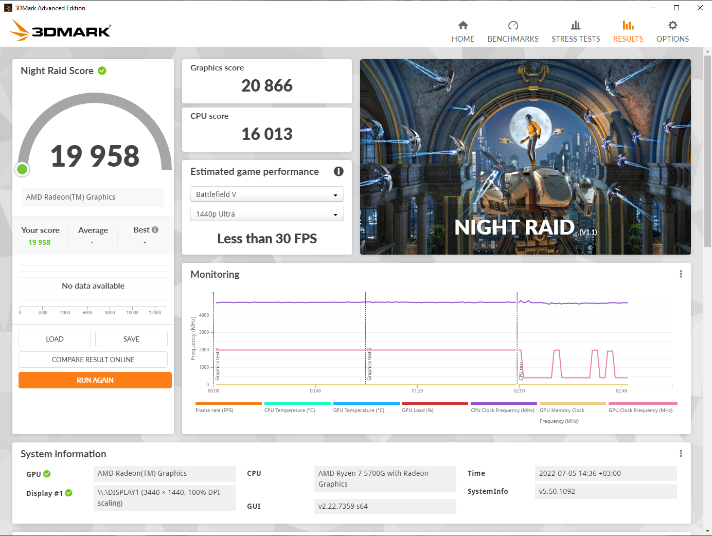

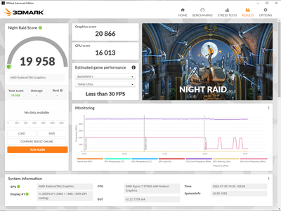

vol2008 я тоже вчера погонял, выложить не успел. :) Память 3800-4000 CL16 (не меняя таймингов), GPU фикс 2000-2200 МГц, курва GPU в стоке, увеличение частоты CPU выключено, только лимиты большие. Видеопамять 1 Гб. Показания проца плавают вверх-вниз, а вот по графике зависимость четкая. И от 200 МГц частоты GPU больше прирост, чем от 200 МГц памяти.
5700G CPU PBO 0, GPU 2000-2200, RAM 3800-4000
NR_PBO_0.png [ 14.61 КБ | Просмотров: 861 ]
i7 9700/16Gb/Asrock Z370 i7 Fatal1ty | R7 5700G/32GB/MSI B550 Tomahawk | R9 9900X/48GB/MSI X670E Tomahawk

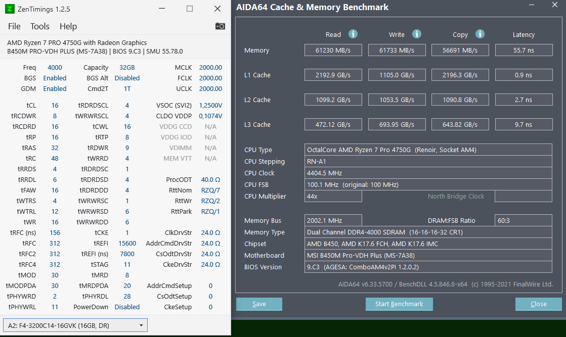

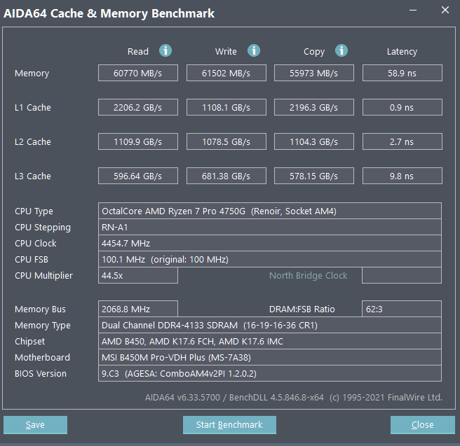

Регистрация: 15.09.2009
vol2008 писал(а):
Предположу, что с твоими 4х8 - не более 2000 Mb/s

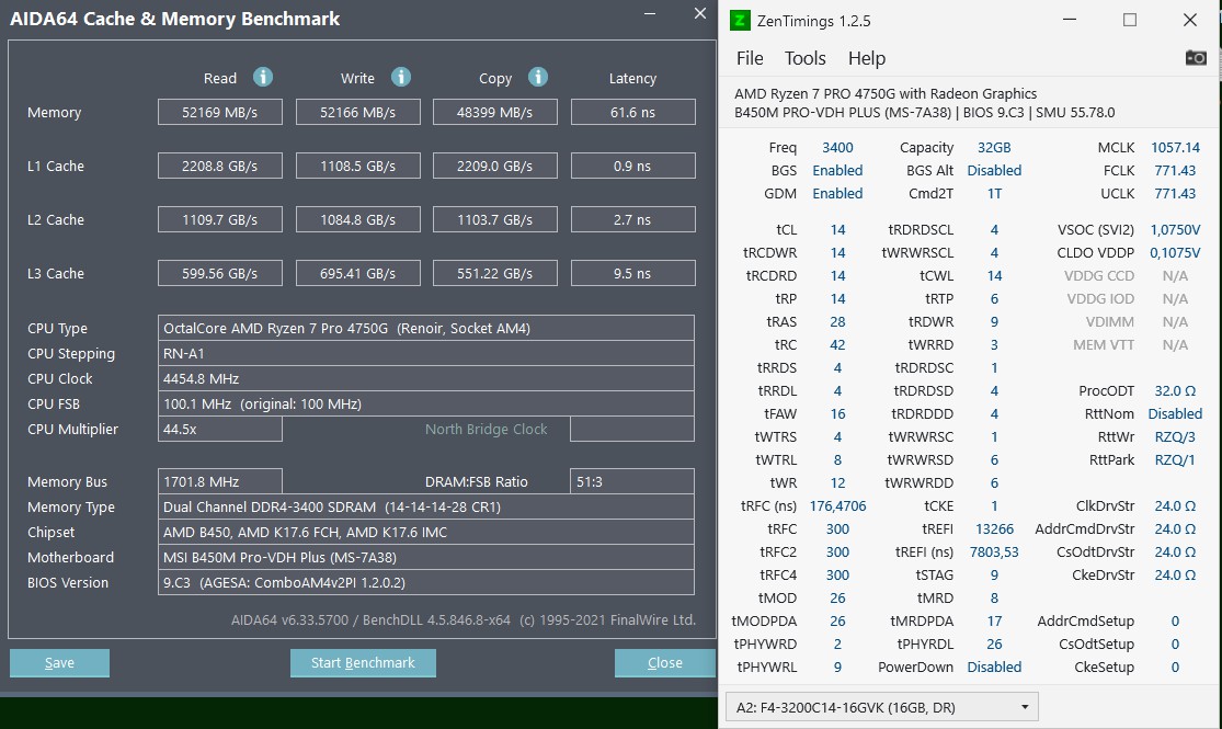

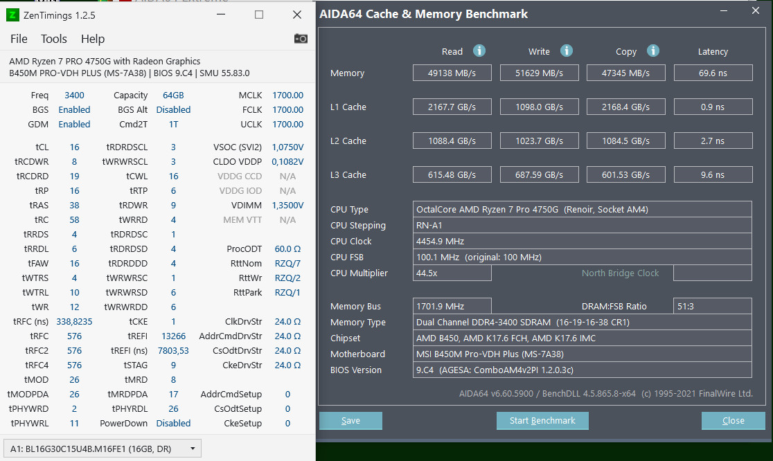

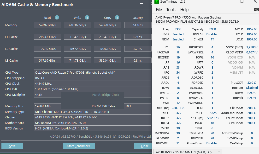

Неа. Что с баликами, что с бидаями двурангами. Чем выше частота, тем выше разница, на 3400-3600мгц будет около 2000, на 4000мгц около 3500-4000. Чем сильнее ужаты вторички/третички, тем меньше разница. Может на 5700g чуть иначе, но сомневаюсь что сильно.
111.jpg [ 172.53 КБ | Просмотров: 757 ]
222.jpg [ 459.18 КБ | Просмотров: 757 ]
333.jpg [ 206.78 КБ | Просмотров: 757 ]
444.jpg [ 262.8 КБ | Просмотров: 757 ]
Но что в 3д марке на двурангах можно набить на 3-5% больше однорангов при прочих равных - это да. То же и в играх с фпс. Если вторички не ужаты, то разница с двурангами еще больше.

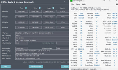

vol2008 писал(а):
Я брал +/- среднее рез-тов из спредшита Zen RAM OC для Zen3+ (2 рез-та) и Zen3(куча) конкретно для 4х8 SR. Для Zen3 разница меньше как правило. У нек-рых вообще в районе ~ 1gb/s.
В среднем, разброс от 1200 до 2500 макс.

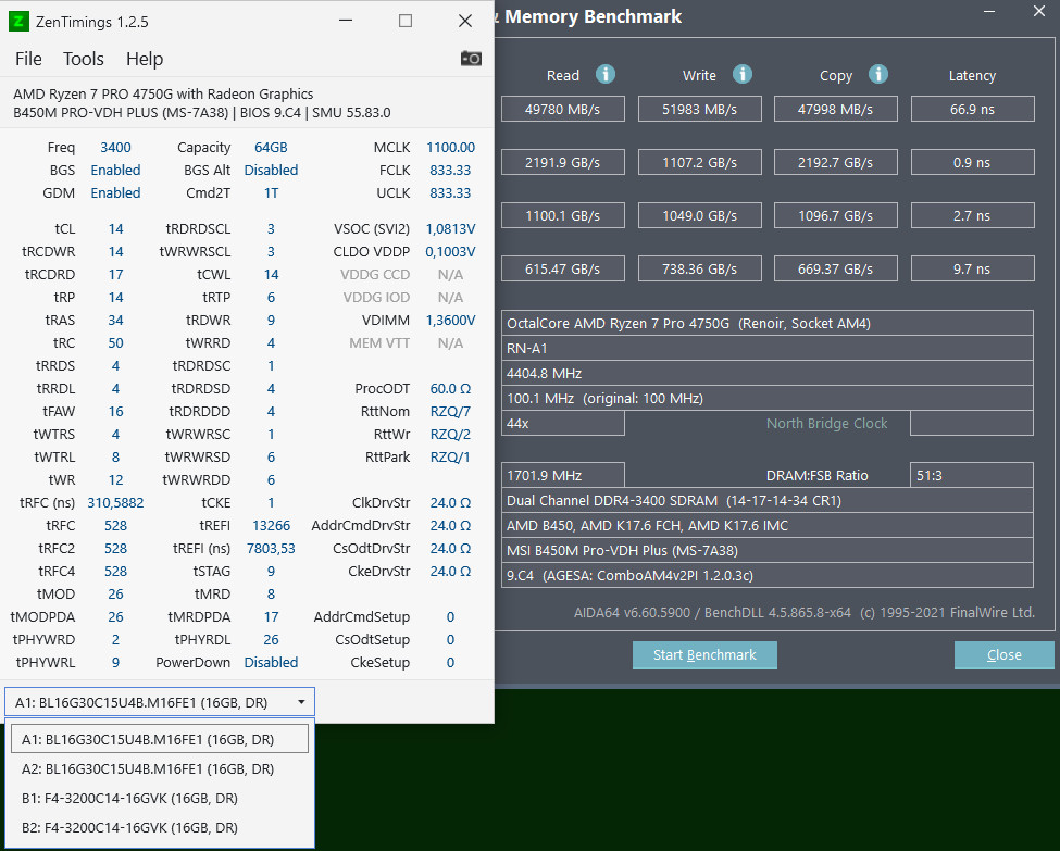

Глянул еще разгоны в шапке темы амд ддр4 и чего-то среднего в 2000 не увидел, но спорить не буду, там резалтов мало. Хватает и того, что 4 одноранга набьют чуть больше 2, при одинаковых таймингах. Если в xmp сравнить, там разница еще больше.
Добавлено спустя 3 минуты 27 секунд:
vol2008 писал(а):
PS: и на 1-ом твоем скрине такая дельта видимо из-за рассинхрона FCLK:MCLK
Говорили уже об этом, без нагрузки сбрасывает частоты из-за ноутбучного прошлого. Второй раз откроешь ZT, все норм показывает.
Добавлено спустя 17 минут 11 секунд:
vol2008 писал(а):
А с DR - возможно и ниже Copy, чем 4x8 SR.
Или дело все же в 4 vs 2 планки.
111.jpg [ 212.84 КБ | Просмотров: 742 ]
222.jpg [ 201.16 КБ | Просмотров: 742 ]
