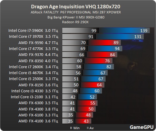

В самых новых играх i7 уже прилично отрывается от i5 за счет НТ. Не шибко хуже физических ядер. 94FPS на 4770К против 67FPS на 4670К. А вот i5 сваливаются до уровня i3.
http--www.gamegpu.ru-images-stories-Test_GPU-RPG-dragon_age_inquisition-test-DragonAgeInquisition_proz_amd.jpg
http--www.gamegpu.ru-images-stories-Test_GPU-RPG-dragon_age_inquisition-test-DragonAgeInquisition_proz_amd.jpg [ 85.43 КБ | Просмотров: 1946 ]
