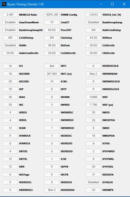

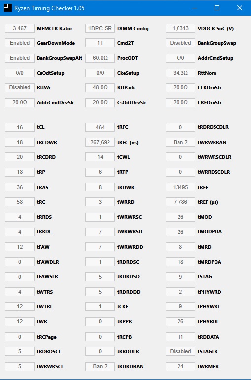

Dark Cloud, tFAW 12! ;) ТМ5 все нормально, игры тоже, выросло копирование в Аиде, в бенчмарке Total War: Warhammer fps чуть подрос в сравнении со старым tFaw 16, латентность стала хуже на 0.6 - 0.8 нс.
Новые tFaw 12.jpg [ 105.63 КБ | Просмотров: 1053 ]

vorvort
я писал что на RTC смотреть бесполезно , особенно когда аномально низкие тайминги
Я тайминги привел для сравнения со старым профилем, чтобы видно было изменения. :-)
