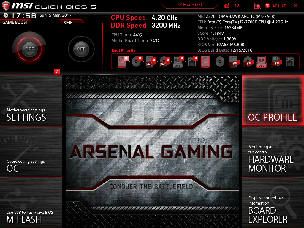

да как то память в сток не хотелось бы, щас поиграл в ватч догс 2 и еще другие игры типо резидента 7, выше 76 проц не прогрелся, на охладе настроена в BIOS Smart CPU Fan, на обе вертушки, может в этом проблема, брать память 3200 и сидеть в стоке 2133 не хочется. 76 нормальная температура я думаю, на 2600к в разгоне до 4,6 при 1,36 была такая же температура, но там было на вентиляторе не более 500 оборотов (тру спирит 140 повер куллер был), но их сравнивать я так понял не корректно, припой и жвачка разные вещи, зато в плане производительности стало намного лучше, пропали фризы в ватч догс 2 и таких жутких просадок нет как раньше, в принципе я доволен.

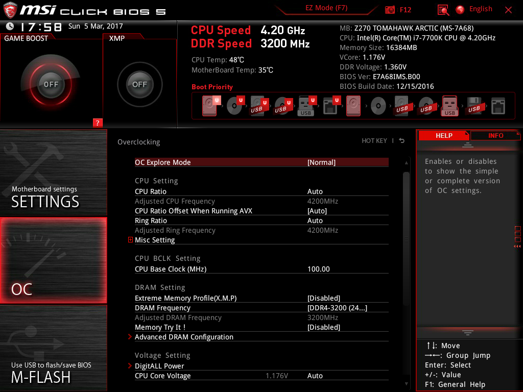

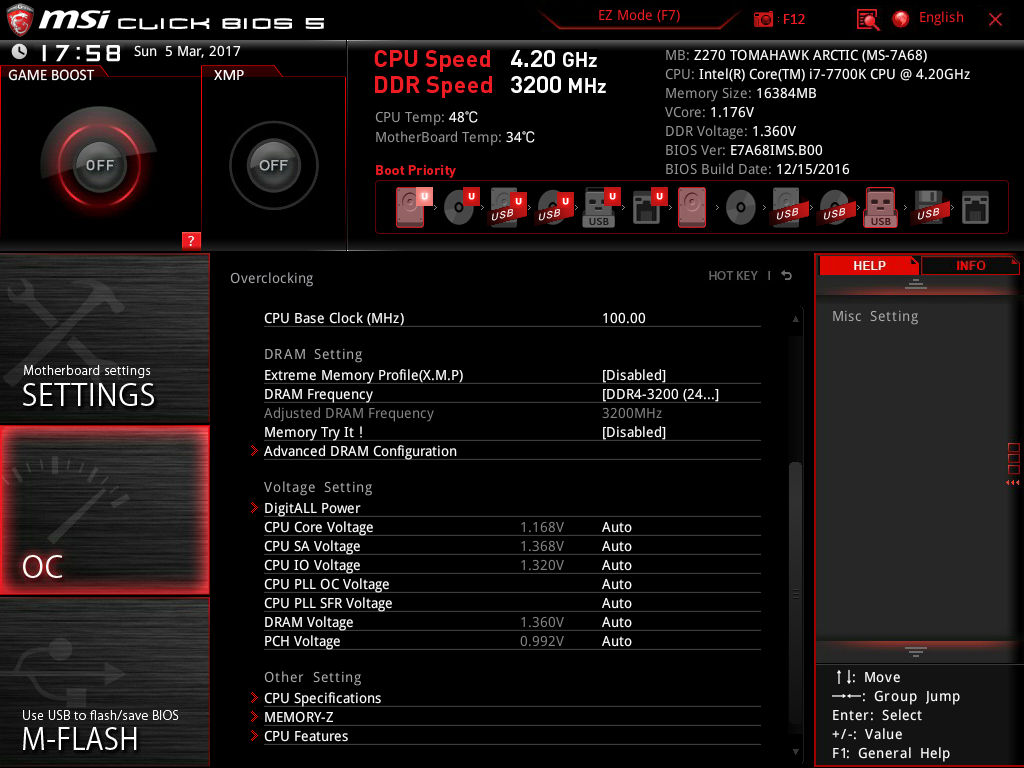

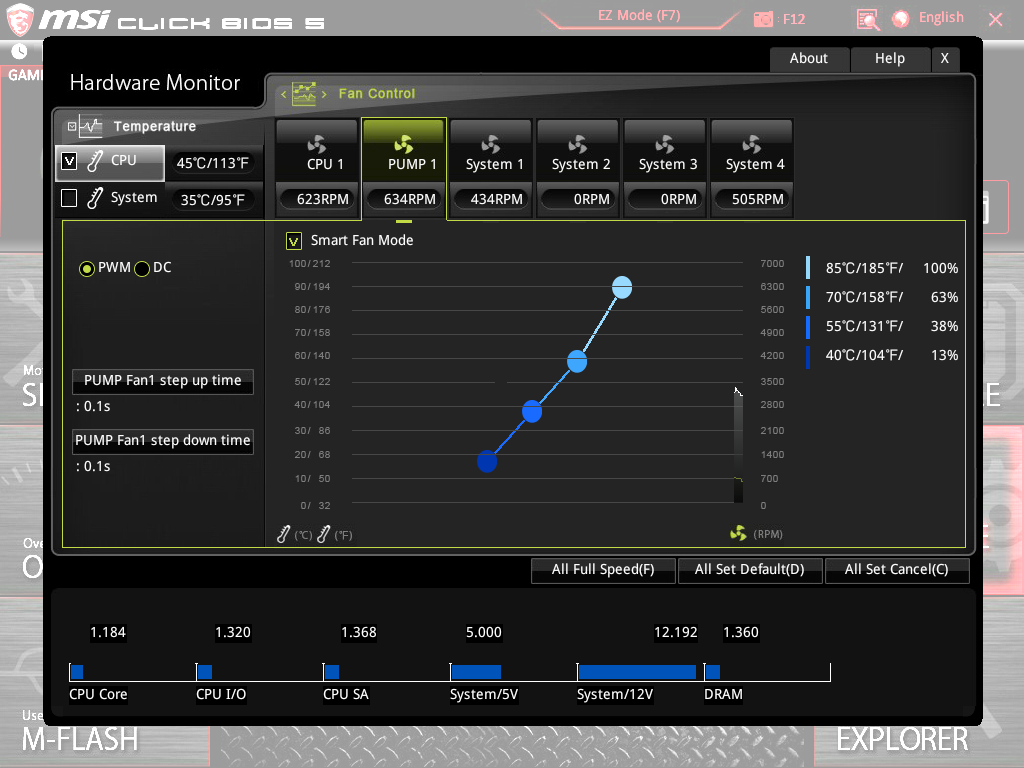

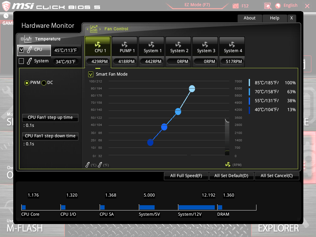

я вот тоже хз, вот скрины биоса, может станет понятней суть проблемы
MSI_SnapShot.png [ 237.04 КБ | Просмотров: 969 ]
MSI_SnapShot_00.png [ 236.83 КБ | Просмотров: 969 ]
MSI_SnapShot_01.png [ 987.58 КБ | Просмотров: 969 ]
MSI_SnapShot_02.png [ 321.31 КБ | Просмотров: 969 ]
MSI_SnapShot_03.png [ 320.38 КБ | Просмотров: 969 ]
единственное что поменял это частоту памяти поставил 3200, ну верхние два вентилятора снизил до 500 оборотов, процессорными вентиляторами управляет материнка, двумя вертушками, на скринах есть инфа об этом

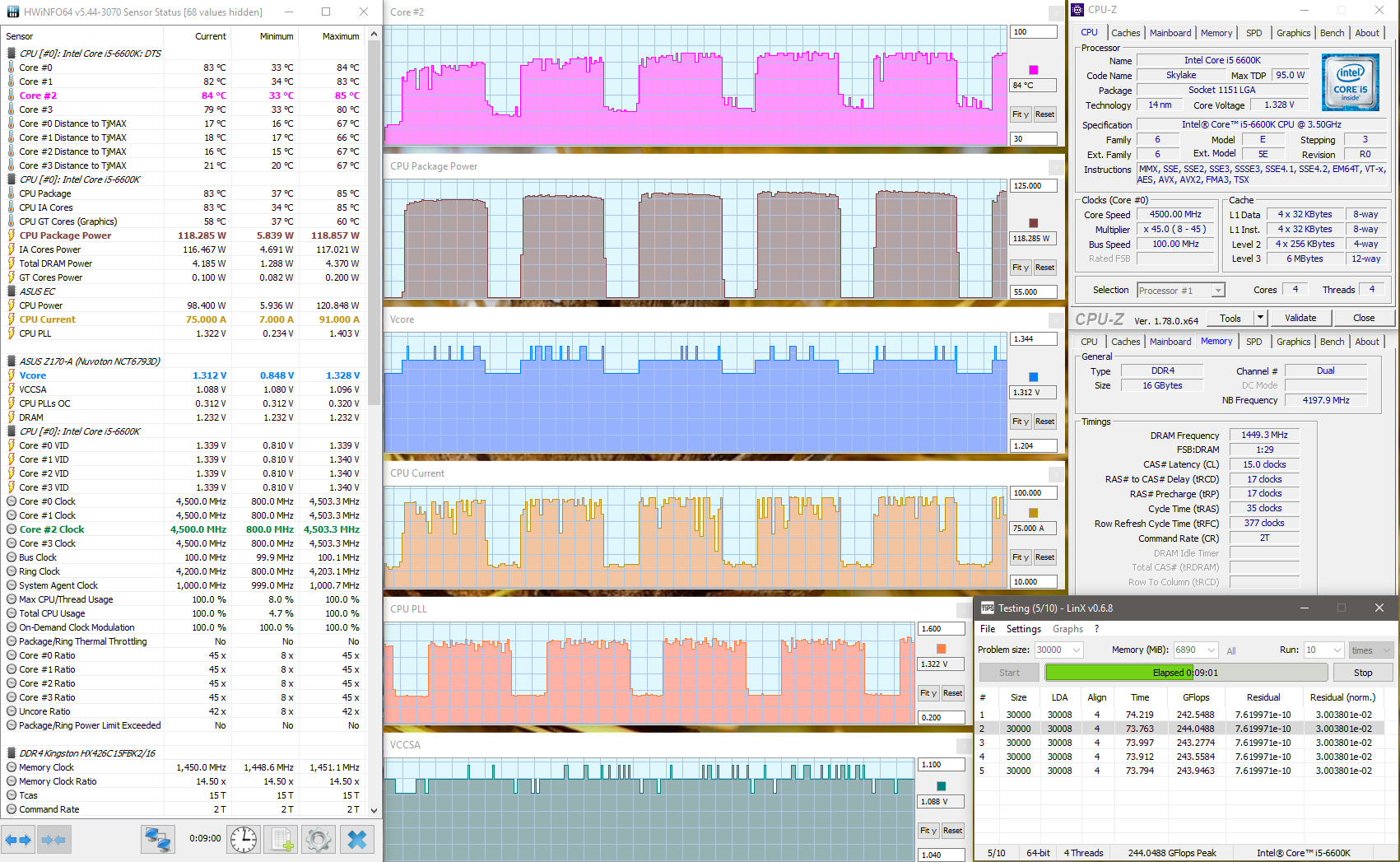

VIDIS

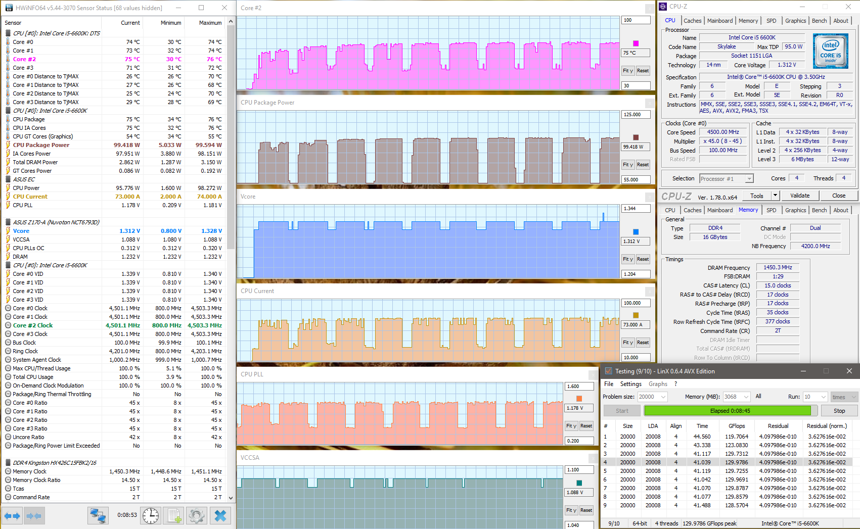

Если вы следите за нагревом, то обращайте внимание на величину потребляемой ЦП мощности (CPU Package Power, CPU Power) - это прямой "физический" источник нагрева. Также может иметь значение версия LinX, т. к. в разных версиях обычно наблюдается разный уровень потребления ЦП (и нагрев, соответственно), при прочих равных.
Пример, для платы Asus Z170-A, i5-6600K @ 4500МГц, LinX 0.6.4 AVX и 0.6.8, настройки в bios одинаковы:
В Adaptive mode, на мой взгляд, лучше не оставлять Offset в Auto, а поставить конкретную величину (зачем нам "произвол" платы неизвестного значения? :-) ). Чтобы offset влиял минимально, поставьте 0,001V. Также думается, что для уверенного прохождения LinX, при разумно установленной величине Vcore в bios, надо выбирать уровни LLC 4...5, не ниже.
Две картинки
LinX 0.6.4 AVX 20k_i5-6600K_s_OC-4500_2900_Rx42_adapt 1.312V_off-0.001V_LLC5_1,328V_99,6W_129.98GFlops.PNG
LinX 0.6.4 AVX 20k_i5-6600K_s_OC-4500_2900_Rx42_adapt 1.312V_off-0.001V_LLC5_1,328V_99,6W_129.98GFlops.PNG [ 378.01 КБ | Просмотров: 929 ]
LinX 0.6.8 30k_i5-6600K_s_OC-4500_2900_Rx42_adapt 1.312V_off-0.001V_LLC5_1,328V_118,9W_244.05GFlops.PNG
LinX 0.6.8 30k_i5-6600K_s_OC-4500_2900_Rx42_adapt 1.312V_off-0.001V_LLC5_1,328V_118,9W_244.05GFlops.PNG [ 377.66 КБ | Просмотров: 929 ]
