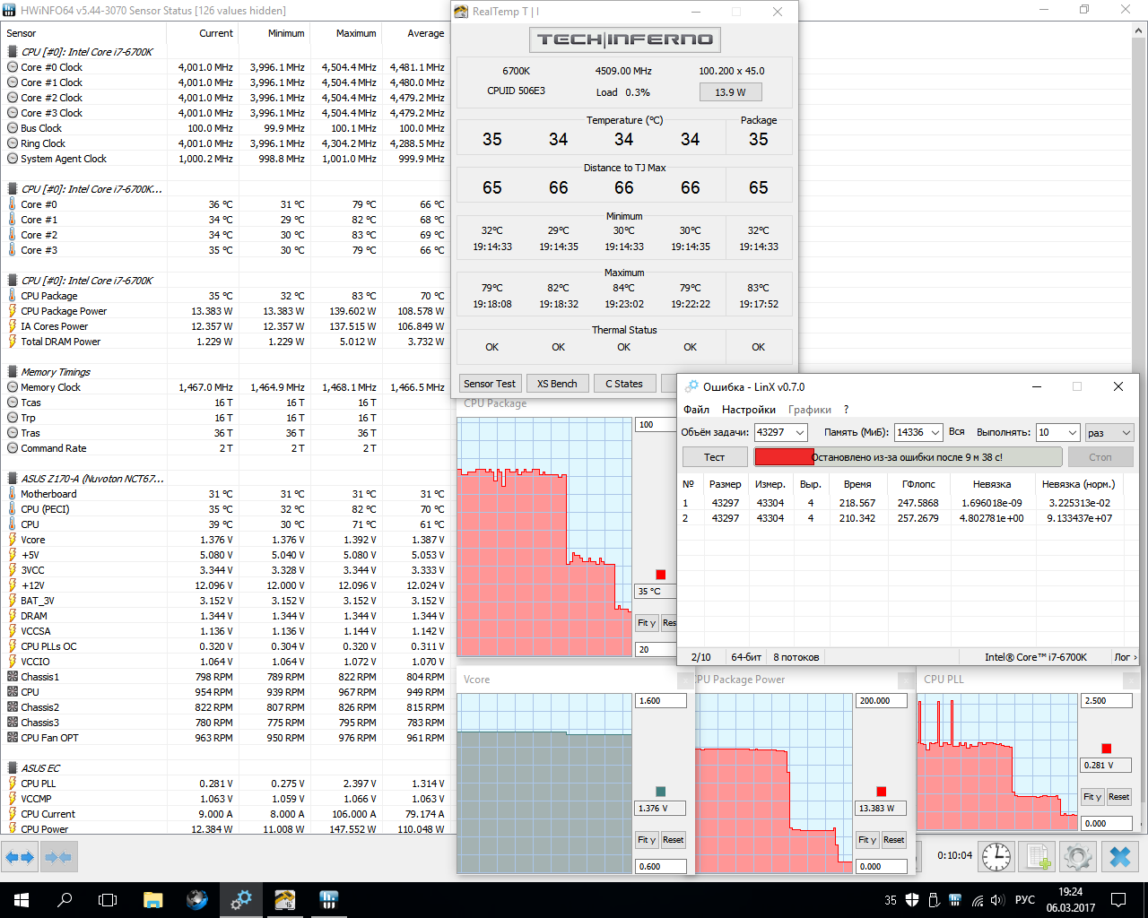

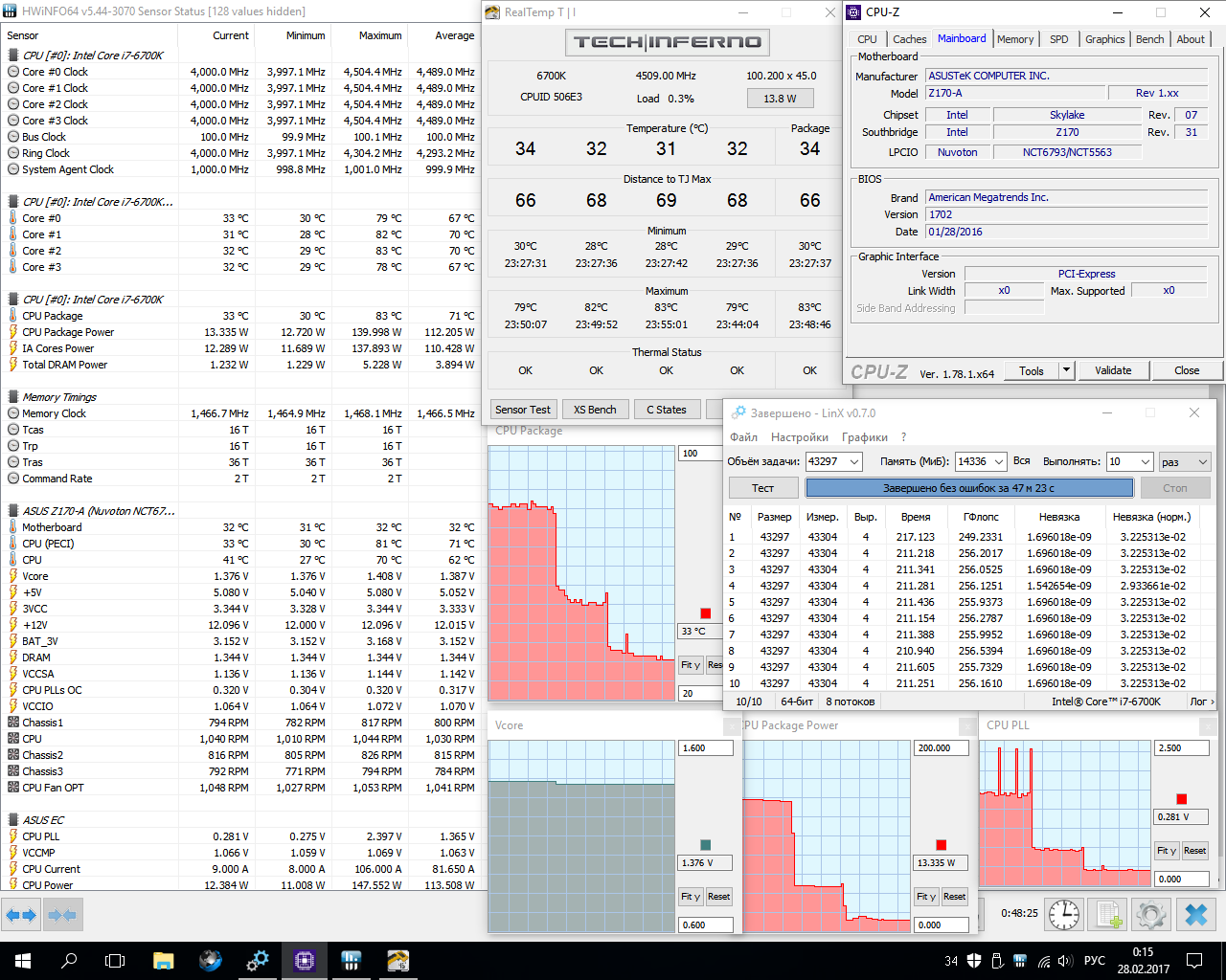

Регистрация: 04.02.2016
Откуда: Минск
Опять 25.
Неделю назад 4500/1.392 проходило.
4500, 1.392 - passed.png [ 164.35 КБ | Просмотров: 1272 ]
Сейчас опять ошибка, причём уже после 2-го прохода.
4500, 1.392 - fail.png [ 145.56 КБ | Просмотров: 1272 ]
Ну вот что процу могло повредить за это время - напруга 1.376 при температуре 61? Материнка виновата? Ну не знаю... Честное слово, уже хочется последовать за atfinridi :D и впендюрить этому недопроцу хотя бы 4800/1.568 и боинк на постоянку при 80 градусах, раз он такой невезучий. :diablo: Сгорит - туда ему и дорога, верну 6600 на место, он хотя бы гонится нормально и без азотных вольтажей. Заколебал уже - у всех i7 как i7, а у меня такой вот кусок дерьма. Купил топ-башню, ЖМ где можно и нельзя - 4500 нихачу брать и в температуру упираюсь, тьфу. :mad2:
основной:R5 Black/RM650x/9900K/NH-D15/M8H/64GB SamsC-die/850PRO 512G, резерв:GPU-650FC/9900KF/Macho Rev.B/M8H/16GB HynixMFR/1660 Palit Dual/860EVO 1TB
Регистрация: 15.10.2004
Waad Я не раз замечал (еще когда гонял i3 6100) что моя плата (Z170P-D3) подает разное напряжение при одном и том же установленном в биос в зависимости от того как давно производилось изменение настройки напряжения. То есть...например, ставлю 1.33v (LLC Level5 и не меняется), смотрю в hwinfo напруга в простое 1.328, под нагрузкой почти постоянно 1.344, среднее значение в hwInfo (обнуляю перед запуском стресстеста) 1.342. Далее проходит неделя, две...я возможно пару раз захожу в биос что-то меняю не относящееся к разгону и, опять смотрю напряжение. В простое 1.328, но в нагрузке лишь изредка поднимается до 1.344, среднее значение 1.33. Вот в таком духе...
На самом деле есть небезосновательные предположения что софтовый мониторинг нас банально дурачит со своим "шагом" в 16mV...и реальное напряжение подающееся на проц такого шага не имеет. Возможно софт округляет. Потому среднее значение в hwinfo разное если скажем менять напряжение с шагом в 5mV от 1.25 до 1.35, хотя никаких новых значений кроме 1.328-1.344-1.36 в графах "текущее" и "максимальное" мы не увидим.
Так же это подтверждается влиянием на стабильность, то есть изменение напряжения на 5mV хотя и не меняет текущее значение vcore но влияет на стабильность и меняет среднее значение. Что наводит на мысль что реальное напряжение тоже меняется. А Софт по прежнему будет показывать те же значение с тем же шагом 16mV.
То есть я как бы призываю больше внимания уделить именно среднему значению отображаемому в hwinfo (но с оговоркой - среднее за время стрессовой нагрузки, потому перед запуском значения надо обнулять). Ну или мерить тестером. Благо у скайлейка тут никаких проблем ка ку хаса нет.
Возможно такая же фигня как и у моей платы.
