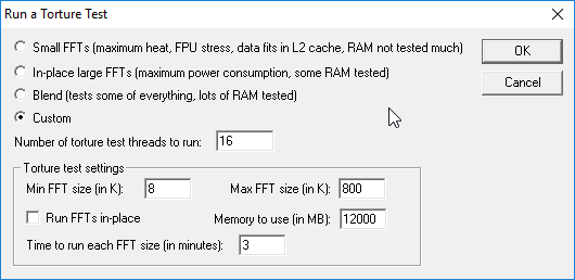

aleksei123321
Так мб процессор нестабилен?
prime настройки
prime95_2019-01-21_15-47-47.png [ 8.3 КБ | Просмотров: 998 ]
Ryzen 7 5800x3d/MSI M7 AC/2x16Gb G.Skill Trident Z F4-3200C14D-32GTZR@3800cl16/RTX 4090 GOC 2790|23700@0.975/Samsung 980 Pro 1TB/DP PRO 12 1200w
Регистрация: 11.02.2005
Откуда: www.nvworld.ru
aleksei123321 писал(а):
а как им тетститb толbко памятb?
Он тестит и проц и память, поскольку активно считает и засылает данные.
потоки почти иногда вообще сразу после старта или через 20 секунд падают.
А вот теперь сбросьте разгон в дефолт и наблюдайте, как ничего не падает. После этого оцените стабильность своего разгона.
а тм5 не считает и не засылает? стабилbности процу да,не хватает,хотя до последнего обновления и так накидывал на него,праим шел норм,но паста чтолb засохла и щас до 82 доходит быстро ,а выше я гретb его совсем не хочу и лезтb сниматb кулер вообще нет желания,пол дня потратишb на это дело. а щас я когда праимом проверял ,на проц накидывал до 1.36 и 1 черт потоки падали.
skawr писал(а):
aleksei123321Так мб процессор нестабилен?
ну похоже на то,после обновления биоса проц както и не тестил,ток раму.
Palit GTX1070 jetstream | Ryzen7_1700_3,9_1,3v | ASUS Crosshair VI | HOF 3466Mhz 14-15-11
Потому что, если падает поток - это нестабильность памяти. BSOD/черный экран - это скорее к процу.

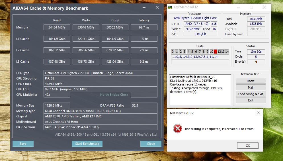

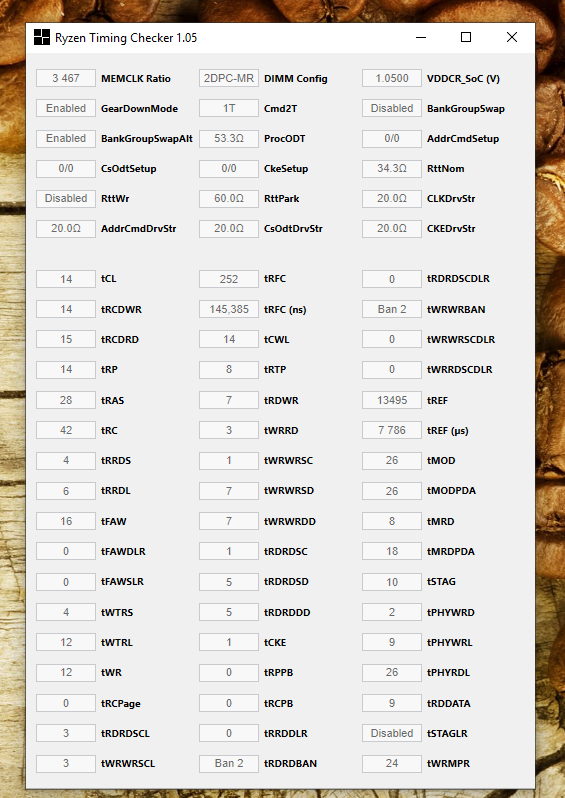

Доброго времени суток. Никак не могу побороть единственную ошибку в конце теста tm5 с конфигом куратора.
Частота 3466.
Планки g.skill f4-3000c14d-16gtzr 8x2.
Есть какие-нибудь советы?
crosshair vi hero
2700x 4.2 1.35v
soc 1.05v
dram 1.43v
3466.png [ 434.6 КБ | Просмотров: 837 ]
3444-timings.png [ 206.53 КБ | Просмотров: 837 ]

zloieone Стоит попробовать применить принудительный обдув планок и ещё можно на SoC чуть больше напряжения.
Регистрация: 02.12.2009
zloieone у меня 3446 работает при 1.45В на памяти
Частота 3466.
слишком низкий tWR и tRFC,пробуй 16 и 350
AM5 R7 7700=6050Mhz air WR

Откуда: Воронеж
Remarc использовал такой пресет на двух разных комплектах одноранговых b-die, но с trfc 380, на 3600 Мгц. возможно оба бы работали на 252, проверял только на текущем. Но подтверждаю слова 1usmus tRFC кратный tRC серьёзно повышает нагрев модулей, нет паузы для "остывания", потому и предложил сразу обдув.

Регистрация: 23.10.2018
Откуда: Красногорск
Открыл корпус, поставил напротив вертушку и приоткрыл окно. оставил tWR 12 tRFC 252, температура 35, ошибок нет. Поднял SoС 1.1 и Dram 1.45
Сменил tWR tRFC. Без обдува соответственно 45 градусов, ошибка на 13ой минуте.
и что, прям каждый раз в 5 цикле вылетает 11 тест и никак иначе?
3 из 3х именно пятый цикл, по тестам точно не скажу. Так же линкс либо сразу плевался, либо после ~6 циклов на 2048мб тесте
Сделал вывод о влиянии температуры, благодарю. То есть имеет смысл докупить водоблок на чипы памяти?
