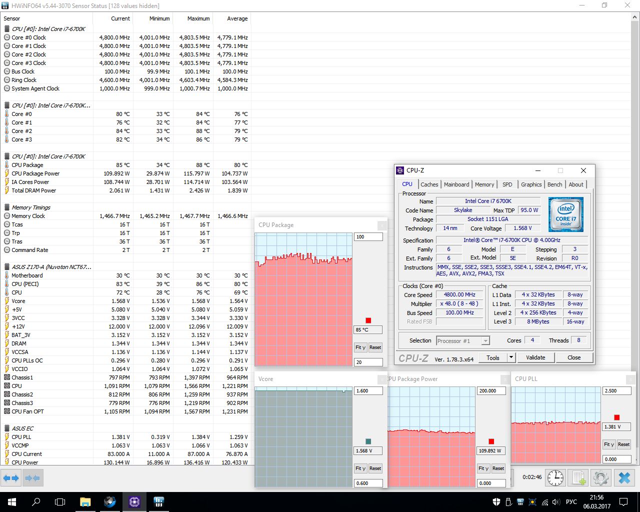

Даже прям сейчас попробовал эти самые 1.568 :crazy:
4800, 1.568 (non-AVX).png [ 147.85 КБ | Просмотров: 1090 ]
Не, так не пойдёт, вернулся на 4500. Температуры-то оказались выше ожидаемых 80 и даже выше линпака на 4500/1.392... :?: Притом мощность заметно ниже 140 Вт и PLL с ума не сходит. Вообще не понимаю работы датчиков мощности. :roll:
Регистрация: 05.02.2011
Waad
По вашей последней картинке, что касается мощности в секции Asus EC, то мощность почти точно равна произведению тока из этой секции на Vcore из секции Nuvoton'а. А мне бы интересно было увидеть, какая величина Core VID в HWiNFO, а то на ваших скриншотах её вроде нет?
Что касается измерений мультиметром - весь вопрос, как мерять на нужных контрольных точках, максимально близко к ЦП (как это описано у Intel, на спец. контрольных точках). Мерять же где-то в удобных\доступных местах (на выходах VRM?) может привести к неверным выводам, учитывая токи потребления под 80...100А, и Vdroop на участке платы от точки измерений до кристалла ЦП. Впрочем, и мониторинг, наверное, меряет не ближе к кристаллу, чем на ножках сокета?
По округлению мониторинга: допустим, плавные изменения аналогового напряжения на выходе VRM мониторинг по какой-то причине округляет (причём, разные проги округляют подозрительно одинаково!).
Но отчего бы мониторинг стал округлять напряжение, которое отображается как Core VID, и, по идее, должно представлять собой код, "выдаваемый на гора" ЦП посредством SVID? Что любопытно: для IvyBridge, например, Intel даёт таблицу кодов VID и соответствующих напряжений, следующих через 5мВ (Vol.1, Table 7-1), а в доках Skylake эта таблица почему-то напрочь отсутствует... :-(
Добавлено спустя 14 минут 18 секунд:
KT писал(а):

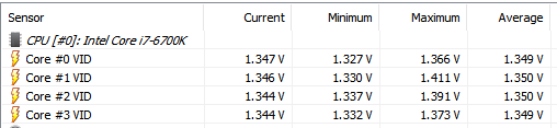

То есть я как бы призываю больше внимания уделить именно среднему значению отображаемому в hwinfo
В общем, да, в этом что-то есть, неплохо бы подкрепить предложение практическими скриншотами, которые подтвердили бы целесообразность именно такого "отслеживания" величины - в том смысле, что именно среднее значение более точно отражает какие-то закономерности работы ЦП в разгоне, чем, например, ориентация на макс. (пиковое) значение.

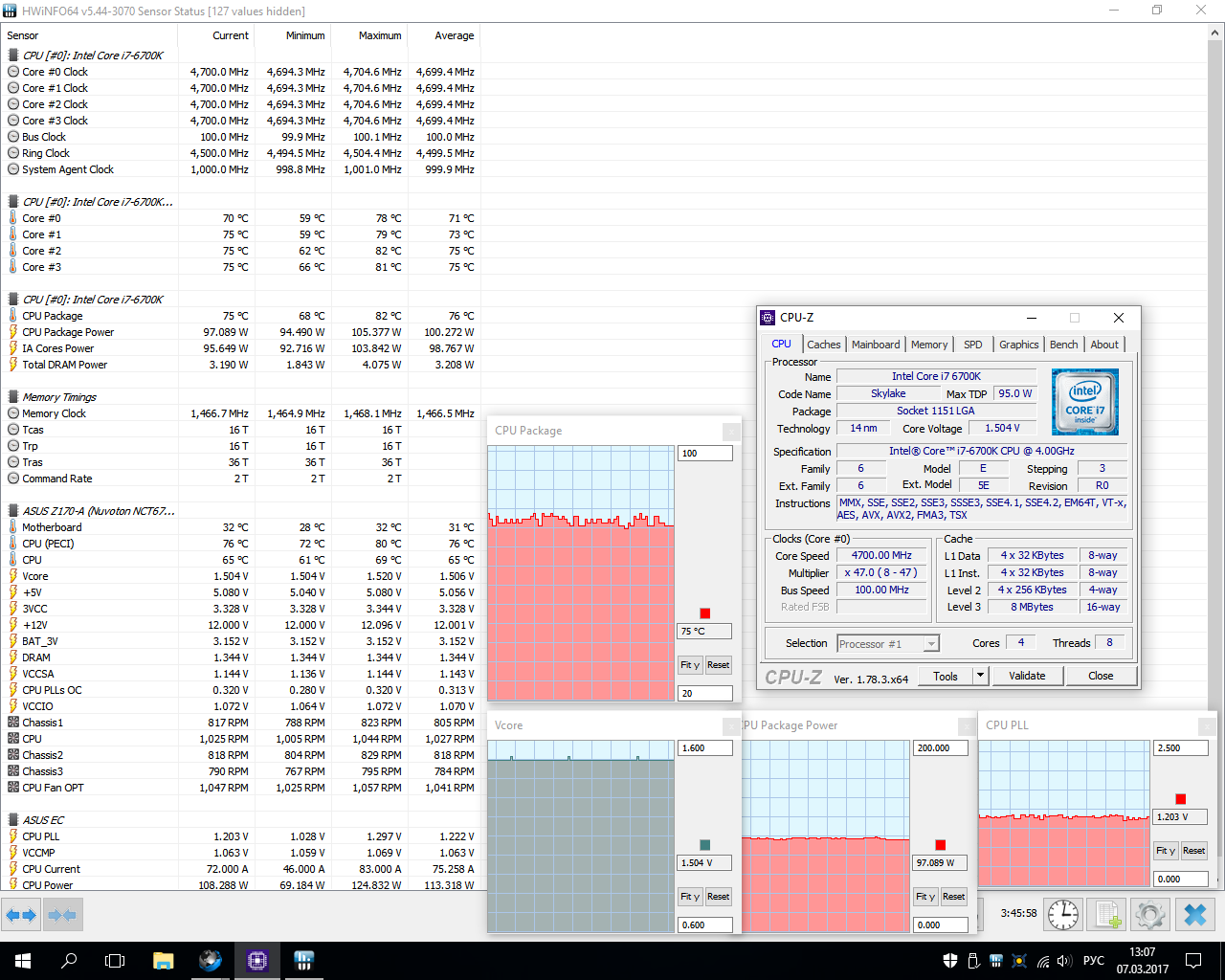

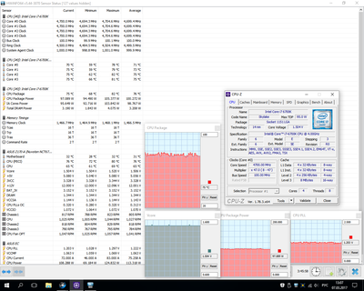

Пока работает так.
4700, 1.504 (non-AVX).png [ 147.29 КБ | Просмотров: 846 ]
Пусть мучается, пока bsod не вылезет. :D :suicide_fool:
P. S. Подобраны только самые важные значения на экране, а VID не уместился, если что.
Всё равно даже с большим вольтажом он не очень высокий и близок к стоковым 1.312.
