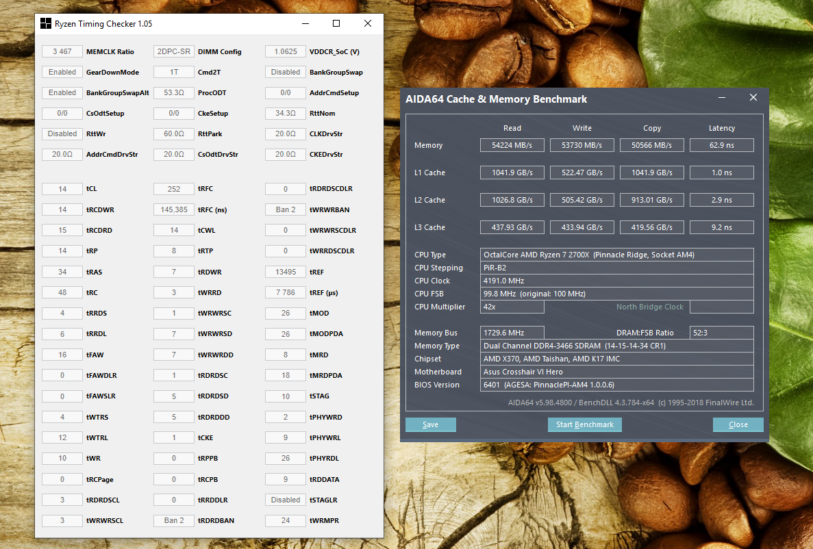

Закончил тест TM5 за 19:39 без ошибок и 25 прогонов linx 1.0.0 с объёмом 2048гб. Максимальная температура 48. Без доп обдува в закрытом корпусе.
Благодарю всех за помощь :dance:
Пока жду водоблок, можно вокруг 3533 поплясать)
Вот что получилось на данный момент
3466.png [ 946.15 КБ | Просмотров: 1018 ]
Регистрация: 30.04.2013
zloieone писал(а):
Закончил тест TM5 за 19:39 без ошибок и 25 прогонов linx 1.0.0 с объёмом 2048гб. Максимальная температура 48. Без доп обдува в закрытом корпусе.Благодарю всех за помощь :dance:Пока жду водоблок, можно вокруг 3533 поплясать)Вот что получилось на данный момент
обращайся :-)
