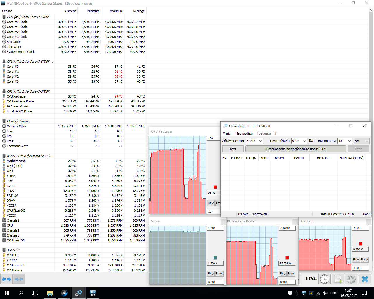

Afganistan, а вот что творится в LinX на 1.536 В :lol: :shock:
Подержал 10 секунд нагрузки и вырубил.
4700, 1.536v.png [ 124.24 КБ | Просмотров: 1078 ]
Afganistan писал(а):
Теперь буду покупать только боксовые
Так это и есть боксовый, в том-то и дело! :D Купил инженерник за 350 баксов в коробочке, называется.

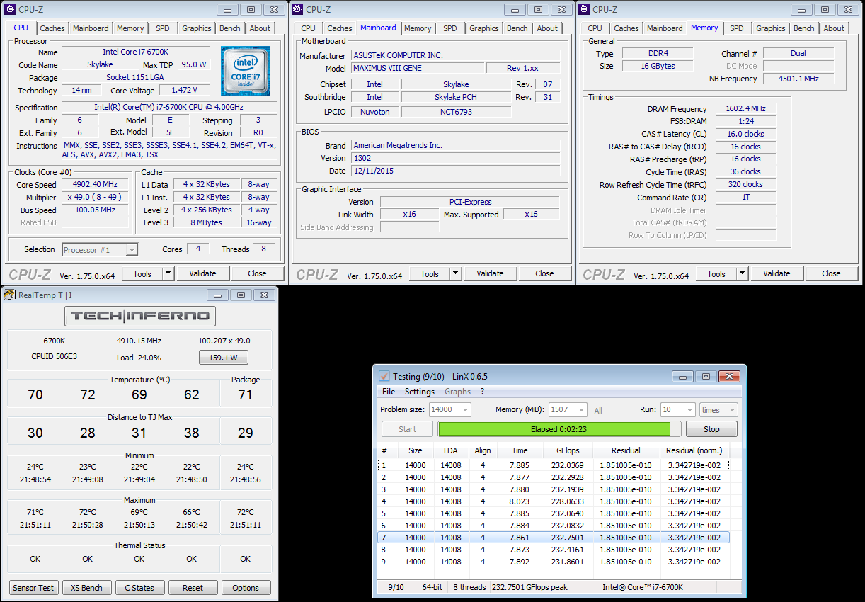

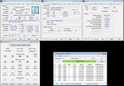

Andy119, скорее всего HT сильно влияет, поэтому i7 выдаёт заметно больше тепла при том же вольтаже. Отключал гипертрединг на своём - получил -20 Вт, -20 градусов и -5 Гфлопс, поэтому в 148 Вт у 6600K на 1.664 более-менее верится. :D А вот насчёт 180 Вт Package Power непонятно - почему у меня даже на 1.536 В она "всего" ~160? И реально непонятно, почему я получил ну прямо скажем, так себе охлад с таким-то кулерищем. Вот, например, один скрин из статистики:
V1T, 4900МГц, i7-6700K, Vcore=1.472V, VID=1.248V, Batch X543B815, ЖМ под HS, Noctua NH-D15S, Asus Maximus VIII Gene BIOS 1302, Win 7 x64, LinX 0.6.5 64bit
7916508.png [ 123.5 КБ | Просмотров: 881 ]
Условия как у меня, гипертрединг включён, почти 5 ГГц и 1.5 В, минимум 22 градуса - с форточками не читерили, 159 Вт (!), несмотря на старую версию 0.6.5 и D15S - а в итоге там максимум 72 градуса за все проходы, а у меня с двумя вертушками и теми же 159 ваттами 94 за 10 секунд. :roll: С моим скальпом проблем вроде нет. Ну если только самые топовые платы гораздо точнее Package Power показывают - тогда всё сходится, и у меня на 1.5 В в линксе такие же 180 Вт, как и у abugaev'а, а никакие не 159, потому и ноктуа их не осиливает, а его водянка справляется. Иначе непонятно.
