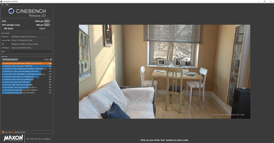

Сколько у тебя Single Core в R20?
Вот мой.
R20 SC
Регистрация: 25.06.2009
Откуда: Орёл
Фото: 133
В сингл коре не тестил, а по всем точно не помню, и скрины забыл в галерею добавить. В Дивижн 1-2, Дестини 2 и БДО особой разницы между 4150-4200 и стабильными 3950, если честно, не заметил, но точно было холоднее и тише. А запуск БДО с мониторингом могу попробовать записать.

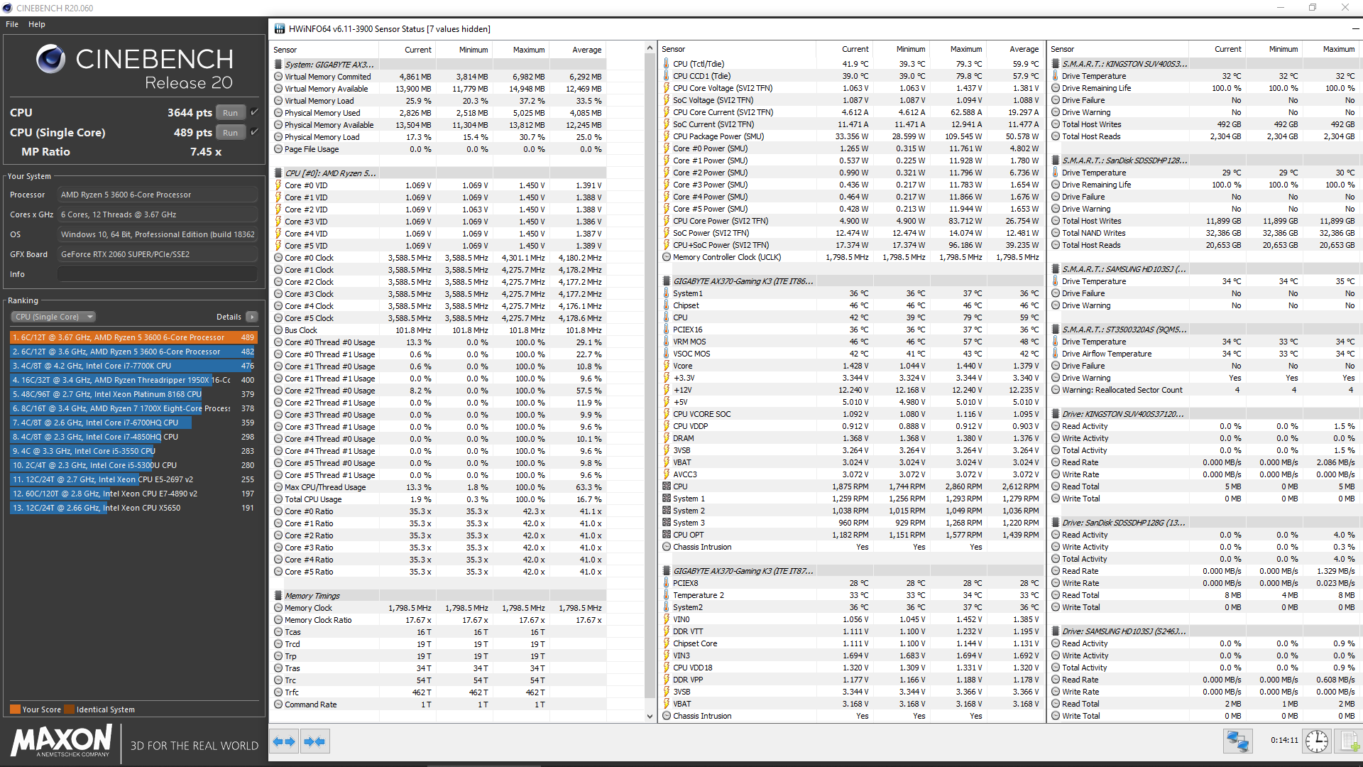

У меня с повышенными лимитами, с pbo+200, с офсетом и bclk 101,8 https://forums.overclockers.ru/download ... ?id=156389

Я просто чего спрашиваю...cмотрю пишут что охлад роляет и т.д., также что разные матери по разному бустят. У нас вон одинаковые матери, и охлад несильно отличается...и все же буст получше. Открываю обзор от techspot, на стоковом куллере, в r20 берут 481/3604, у techpowerup куллер Noctua NH-U12 - 485.9/3736. Мой выдает 462/3480, что я делаю не так?
Ну это уже разгон. Я про сток. Pbo крутить я еще не пробовал.

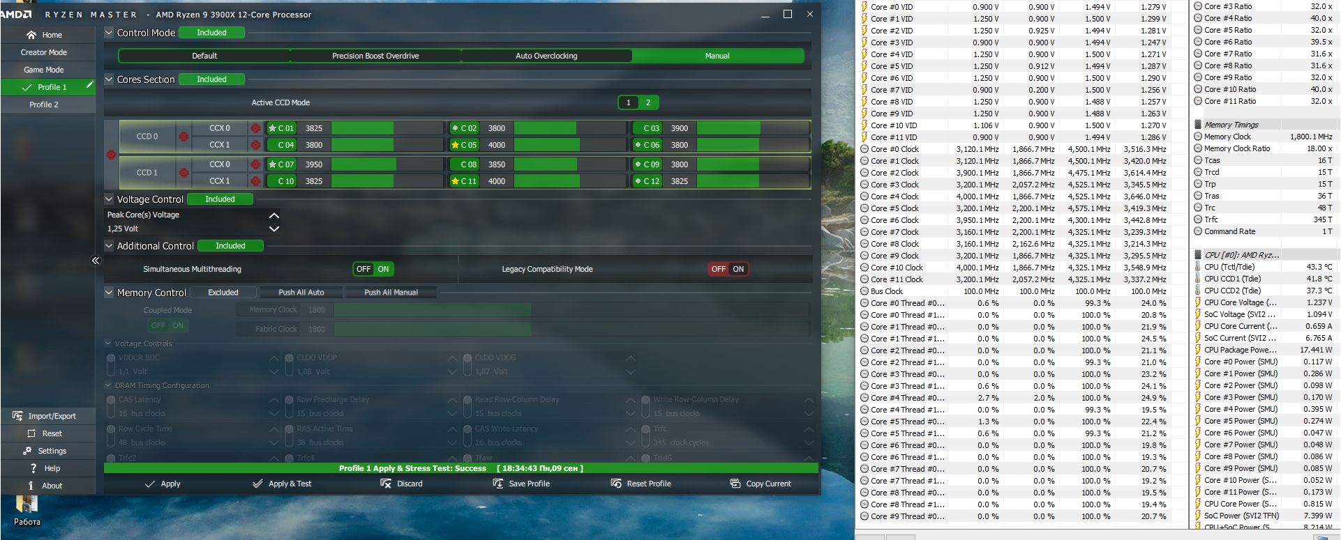

derp писал(а):
оно даёт крутить в гуе, но применить никак. Применяется только если миррорить частоту в ссх или ссд.
Странно, вот мой результат, пока что, смотрим текущие значения. 1,25 В накладывает некоторые ограничения и как я понял, я не могу задать определенное напряжение на каждое из ядер, а только сразу на все...
скриншот
1.png [ 833.45 КБ | Просмотров: 1456 ]
Да и ещё упор поди в выставленные мной лимиты идёт.
4,4 на ядро при 1,25 сразу перезагруз без раздумий.
Поставил на все удачные ядра по 4 Ггц, на неудачные 3,8, неудачные автоматом скидывает до 3,2, потребление тока, судя по диаграмме 90% из ограничения EDC 140 А.

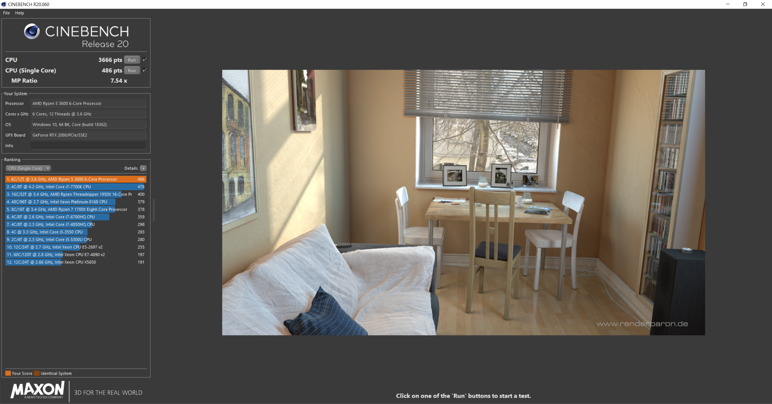

Сток, абсолютно все в авто, только оффсет -0,05v
Синебенч 20
C20.png [ 2.04 МБ | Просмотров: 1452 ]
Синебенч 20
И лимиты в авто?
Регистрация: 16.12.2010
valko писал(а):
И лимиты в авто?
Да, вообще ничего не крутил. Бустит в играх 4200 на все ядра в максимуме.
Регистрация: 26.11.2018

В общем, как и говорил куратор, Ryzen Master врёт по удачности ядер, вычислить легко, прогнал CB20 и сразу видно какое ядро бустит больше.
