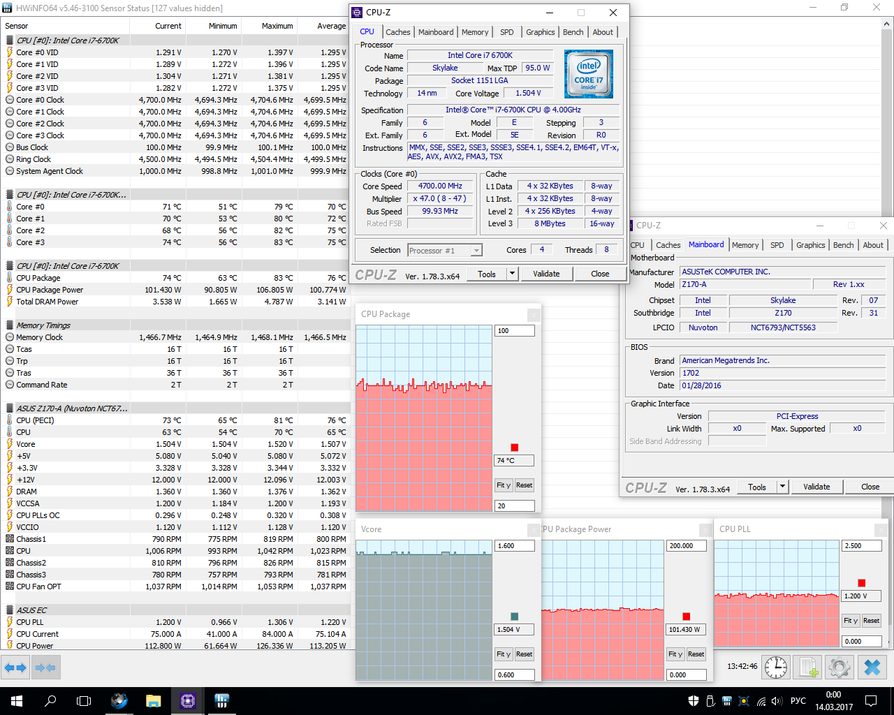

Ровно неделя вот такой нагрузки по 10-18 часов в день. :shock:
4700, 1.504 (13h43m).png [ 165.42 КБ | Просмотров: 1005 ]
Ошибок и синек не было. :dance: Пожалуй, с проца пока хватит. Уже даже боюсь, там ЖМ под крышкой не спёкся? Потом проверю, на каком вольтаже держит стоковые 4000, сильно ли больше 1.2 В.
1.5 для 4700 это перебор))) у меня на 1.4 ходит стабильно хотя по 10 часов не тестил. час прайм два линкс
Не все процы одинаковые. Для кого то 4,7 вообще не достижимая частота...
У меня тоже 4,7 при 1,39 ходит, но это далеко не показатель...

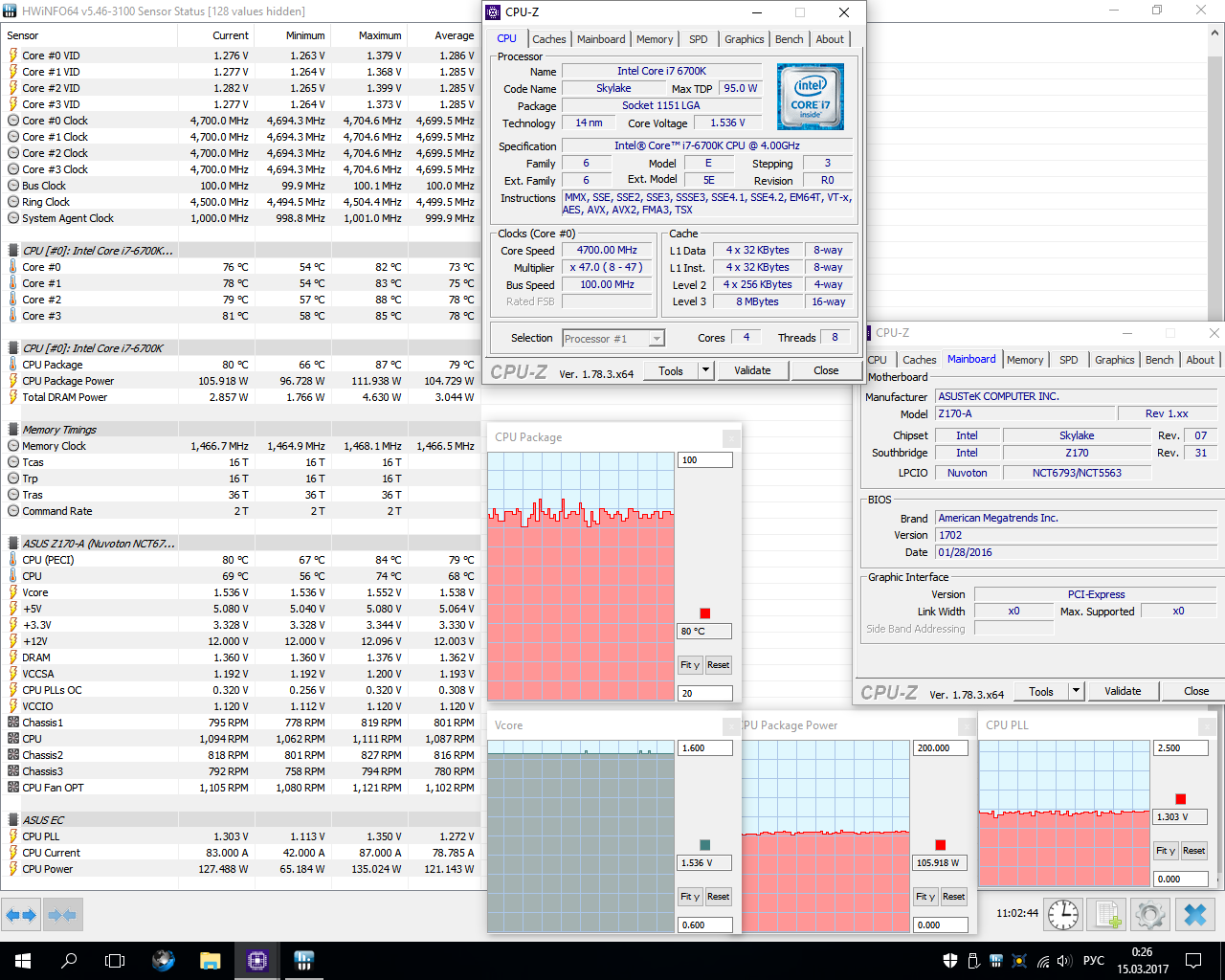

Проверил утром проц линпаком 4000 на скорую руку - 1.168-1.184 зависло через 2 минуты, 1.184-1.2 прошло один прогон, дальше не ждал. То есть хуже точно не стало! :dance: Тогда вернул 4700, поднял напругу с запасом до 1.536 (редкие скачки до 1.552) и чуть увеличил обороты кулера.
Какие же процы всё-таки живучие штуки... :crazy: :shock:
4700, 1.536, 11 hours.png [ 163.78 КБ | Просмотров: 855 ]
Что интересно, это практически предел "стандартного" напряжения на этой мамке: биос с LLC 6 ещё позволяет поставить 1.545 В, а вот 1.55 уже выбрасывает обратно в биос с писком и ошибкой CPU Overvoltage Error, подсвечивая установленный вольтаж красным. С LLC 7 последний уровень становится уже 1.535, а 1.54 - ошибка овервольтажа. Есть, конечно, перемычка CPU_OV, но и без неё LLC 7 задирает выше биоса на 2 шага, уже пробовал 1.568 В - вертушки воют (как их ни настраивай в биосе) и температура под 90, это уже реально слишком.

Интересно бы глянуть подробно на установки Vcore в bios - как получается в итоге большая разница между CPU VID и Vcore в мониторинге (причём первое меньше второго). Мне не совсем понятно, как образуется разница в 0,2В, а то и больше - ведь за счёт высокого LLC=6...7 такую величину дельты не "вытянуть"?

Andy119, в биосе 1.535.
