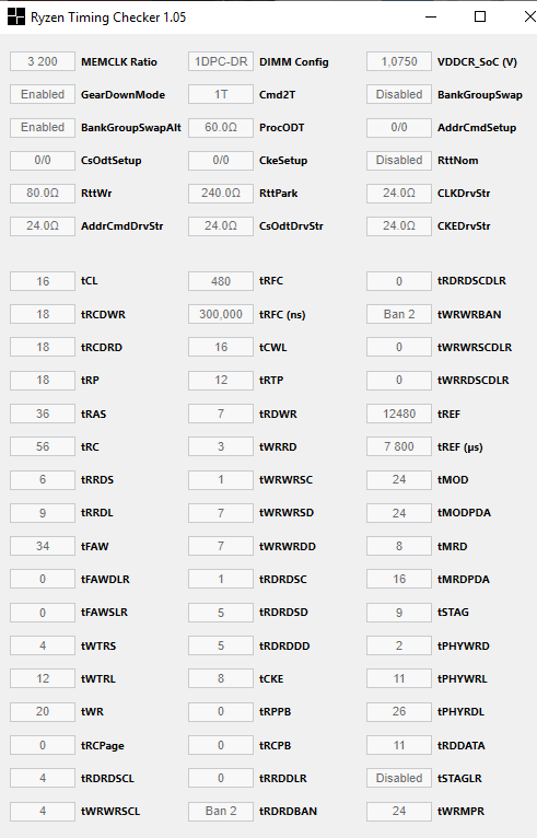

Castlesairus писал(а):
А почему именно в а2б2?
Меньше "шумов". В мануале к своей мат плате посмотрите, производитель так же рекомендует использовать именно эти слоты. И на некоторых мат платах a2b2 помечены звездочкой прямо на текстолите.
Archerkem42 писал(а):
Аида выплюнула ошибки )
подкиньте вольтаж на память, 1.37 для проверки
тестировать память советую tm5 + конфиг от куратора, в шапке темы возьмите.
Ryzen 7800x3d+Custom Loop/Asus ROG Strix B650E-F Gaming/2x32GB@6500cl30/Palit GameRock OmniBlack RTX 4080 16GB/CORSAIR RM850x
Регистрация: 22.01.2019
Откуда: Usa
Ну, на моей плате есть только DRAM_4 DRAM_2 DRAM_3 DRAM_1) По совету из мануала воткнул в слоты с номерами 1 и 2, т.е. второй и четвертый от процессора.
Тест память с вашими настройками не прошла, даже с напругой 1.39 :-(
[URL=https://meettomy.site] Womans from your town[/URL]
Регистрация: 23.06.2017
Откуда: Беларусь
Фото: 14
Ну, на моей плате есть только DRAM_1 DRAM_2 DRAM_3 DRAM_4) По совету из мануала воткнул в слоты с номерами 1 и 2, т.е. второй и четвертый от процессора.
от процессора [][v][][v] - правильно.
proc 53.3 или 60 пробовали?
можно первичные тайминги задрать - 18-20-20-20-38 для проверки, дабы выявить хоть какую-то закономерность
60 пробовал. 53.3 плата ставит по дефолту на авто, и с ними также ошибки. Попробую сейчас с первичками
18-18-18-18-36-56, tFAW 36, tRFC 448 или 485. Пробуй.
Откуда: Usa
18-18-18-18-36-56 крашнула вначале теста.
Вот с этими настройками RunMemTest Pro v2.5 выдал ошибку в одном из окон спустя почти полчаса теста на 82% проверки... :cry:
18-20-20-20-38-62 tfaw 34 trfc 560 ProcODT 60
Пробуй мои.
Последняя попытка: tFAW 28, tRRDL 4, tRRDS 6 с настройками, что указал выше.
поставить дефолтный proc=53.3,
+ rrds 8, rrdl 10, trdwr 7, twrrd 4.
накинуть на soc вольтаж на 1,2 шага (если сейчас 1.05v)
и сколько на памяти вольтажа сейчас?
Если дальше пойдет без ошибок, то можно будет аккуратно ужимать первички.
Походу я безнадежен, но спасибо за попытки. Биос все таки обновил до 1.0.0.6. С последними настройками даже не стартует, сбрасывает в дефолт
Память у меня всегда 1.39. Ниже на частоте 3200 сразу сыпит ошибками. Сейчас попробую ваш последний вариант

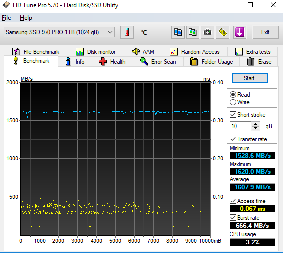

Регистрация: 11.02.2018
Spaik , всё идеально. Я даже не знаю, что быть может. Игра на 970 PRO 1TB, на него грешить вообще в последнюю очередь стоит... совсем новый.
Получается что память откровенно так себе ... если вышенаписанное мной не поможет, то придется ужимать тайминги на частоте пониже.
Spaik, надо попробовать игру перекинуть. Если фризы исчезнут, можно смело вскрывать вены.
Меня удивляют люди, которые бьются головой в стену, которую сами себе и поставили. Вместо того, чтобы пытаться наскоком взять 3200 - не проще ли взять стабильные 3000, понять возможности памяти, все проверить и только потом постепенно пытаться идти выше.
У меня вот работоспособной оказалась комбинация параметров, которая не описана в калькуляторе, и на ее подбор я потратил не один месяц. И с каждым новым биосом настройки приходилось перетряхивать. Даже сейчас еще не закончил - ошибка в ТМ5 на 18 цикле (1ч 05мин, тест 12- вторичные/третичные тайминги).
Она может сыпать ошибками от: перевольтажа/недовольтажа, неверных Proc/RTT/CAD, неподходящих таймингов. Что конкретно не пускает - только вы сможете понять, анализируя стабильные настройки и понимая, что именно вызывает нестабильность. Какая-нибудь мерзость вроде не того RTTpark, или соотношения RDWR/WRRD под определенные тайминги/частоты, или даже завышенного RFC.
Мы ничем не сможем помочь, так как неизвестны даже параметры, при которых ваша память работает стабильно.
У меня вот если RCDRD=RCDWR - сразу давай до свидания, и нагадить ей на вольтажи с сопротивлениями.
ssd можешь проверить HD Tune Pro, выставить 10gb на чтение. Не должно так прыгать чтение как на скрине. Я очень сомневаюсь что у тебя sdd шалит.

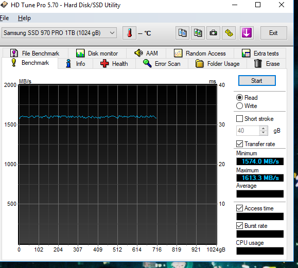

sahaprof, прогнал так же бенчмарк без конкретного числа.
без числа
123.png [ 56.19 КБ | Просмотров: 768 ]
тест 10гб
970.png [ 32.6 КБ | Просмотров: 768 ]
Мда. Это ЖЖЖ не просто так... Причём в других играх фризов не замечал, но они и жрут поменьше. Хм. Попробую разгон цп в авто скинуть, хотя в моём случае, он работает хуже, чем я сам гоню руками.
С ssd у тебя все классно, как я и думал! В чем проблема фризов хз, проверяй в стоке как будет.
